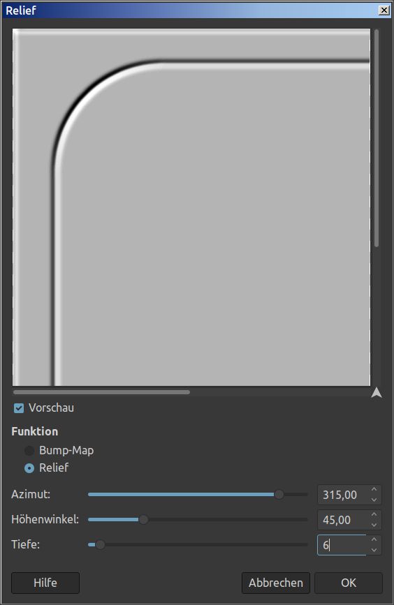

Relief (veraltet) in Filter > Verzerren 315, 45, 6, Emboss bzw Relief

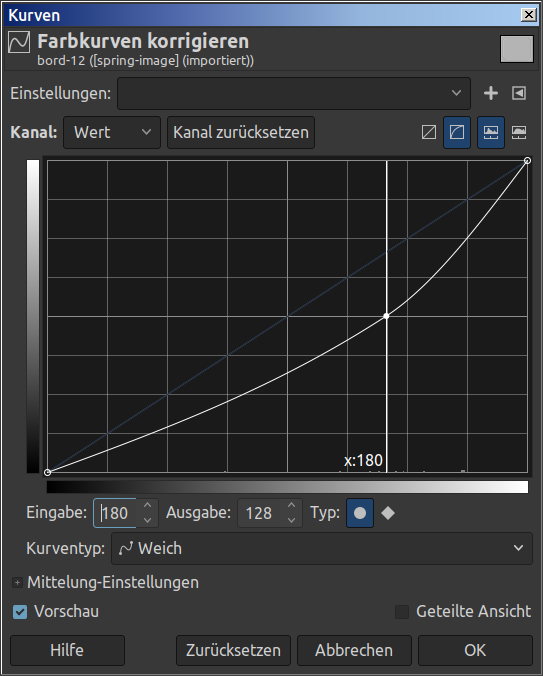

Kurven 0, 0, 180, 128, 255, 255

Die Relief Einstellungen sehen so aus:
Die Kurven so:

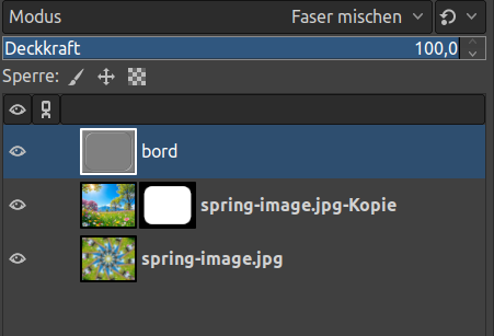

und der Ebenenstapel vor dem Vereinen so:

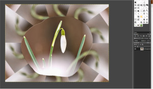

Ich habe an dem plug-in noch ein wenig rumgebastelt, sodass es eine eigene Form aufnehmen kann.
Bei mir läuft es ohne Fehler, ich hoffe auf Win-Systemen auch.
Das Script kommt nach dem Entpacken in den plug-ins Ordner (kann parallel zu dem anderen sein), Linuxer machen es wie üblich ausführbar.
GIMP neu starten.

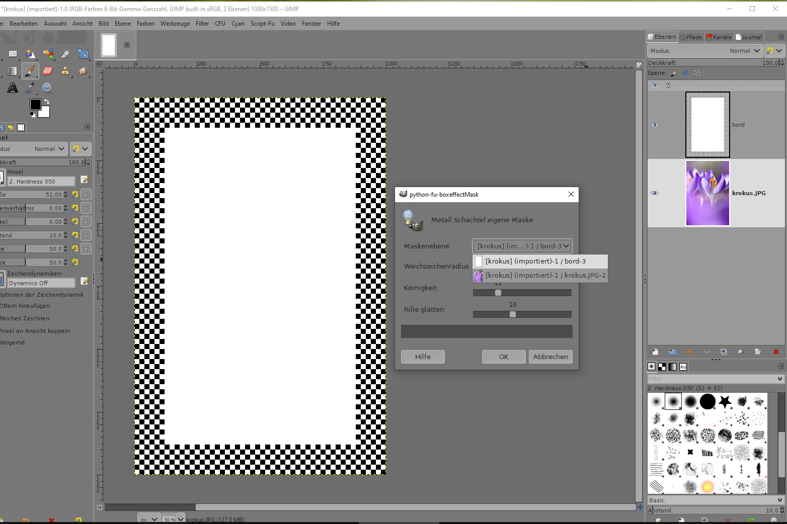

In GIMP ist es dann wieder unter Filters > Künstlerisch > Metall Schachtel eigene Maske
Das Script erwartet ein Foto (eine Ebene).
Für die Maske erstellt man oberhalb eine neue weiße Ebene, malt mit Schwarz ein Maskenmotiv drauf.
Script laufen lassen ...

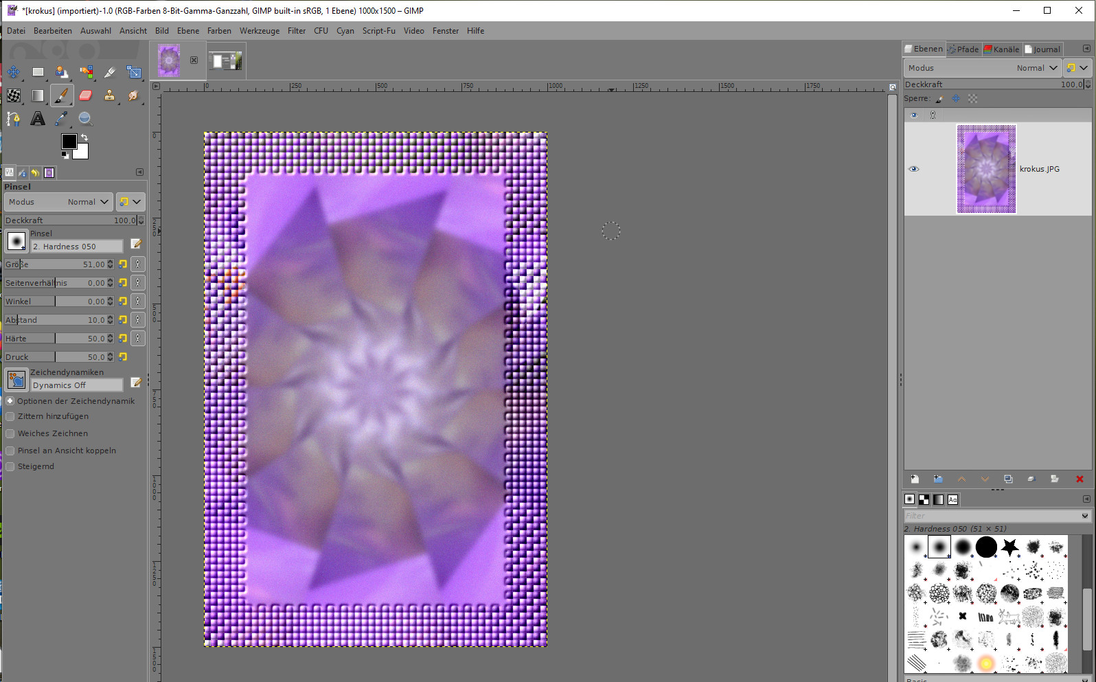

Plugin läuft unter Windows ohne Fehler, aber das Endergebnis ist ein Kaleidoskop-Bild.
PS: Sorry Gimplyworxs, ich habe bei der Maske schwarz und weiss vertauscht... Ich darf abends nicht mehr gimpen! :lol:

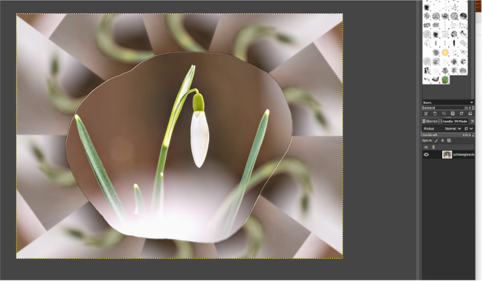

Habe das modifizierte Plugin auf die Schnelle einmal unter Windows 11 getestet. Bei mir läuft es problemlos durch, wenn auch langsamer als unter Linux.
