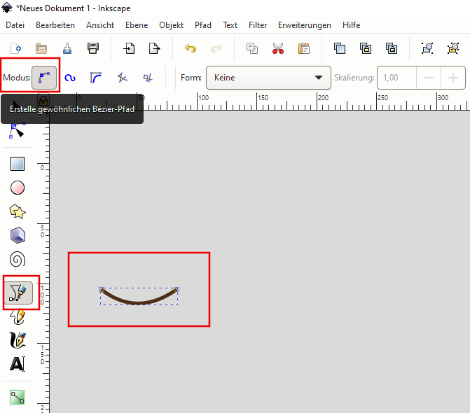

@ Gimplyworxs,Gimplyworxs hat geschrieben: ↑Di 1. Mär 2022, 21:08 Gegenüber älteren Versionen hat sich geändert, dass man beim Biegen des Bezier Pfads (für den Mund)
nach dem Erstellen diesen erst in einen Pfad umwandeln muss. Das war früher mal anders und ist deshalb bei Stift's Anleitung nicht so.
In Inkscape 1.1.2 (2022-02-05) geht das Biegen der Bezier-Kurve auch ohne diese erst in einen Pfad umwandeln zu müssen.
Nur muss der Modus "Erstelle gewöhnlichen Bezier-Pfad" aktiviert werden. Früher war dieser standardmäßig aktiviert. Jetzt ist komischerweise der Modus "Erstelle Spiro-Pfad" als Standard gesetzt worden.
