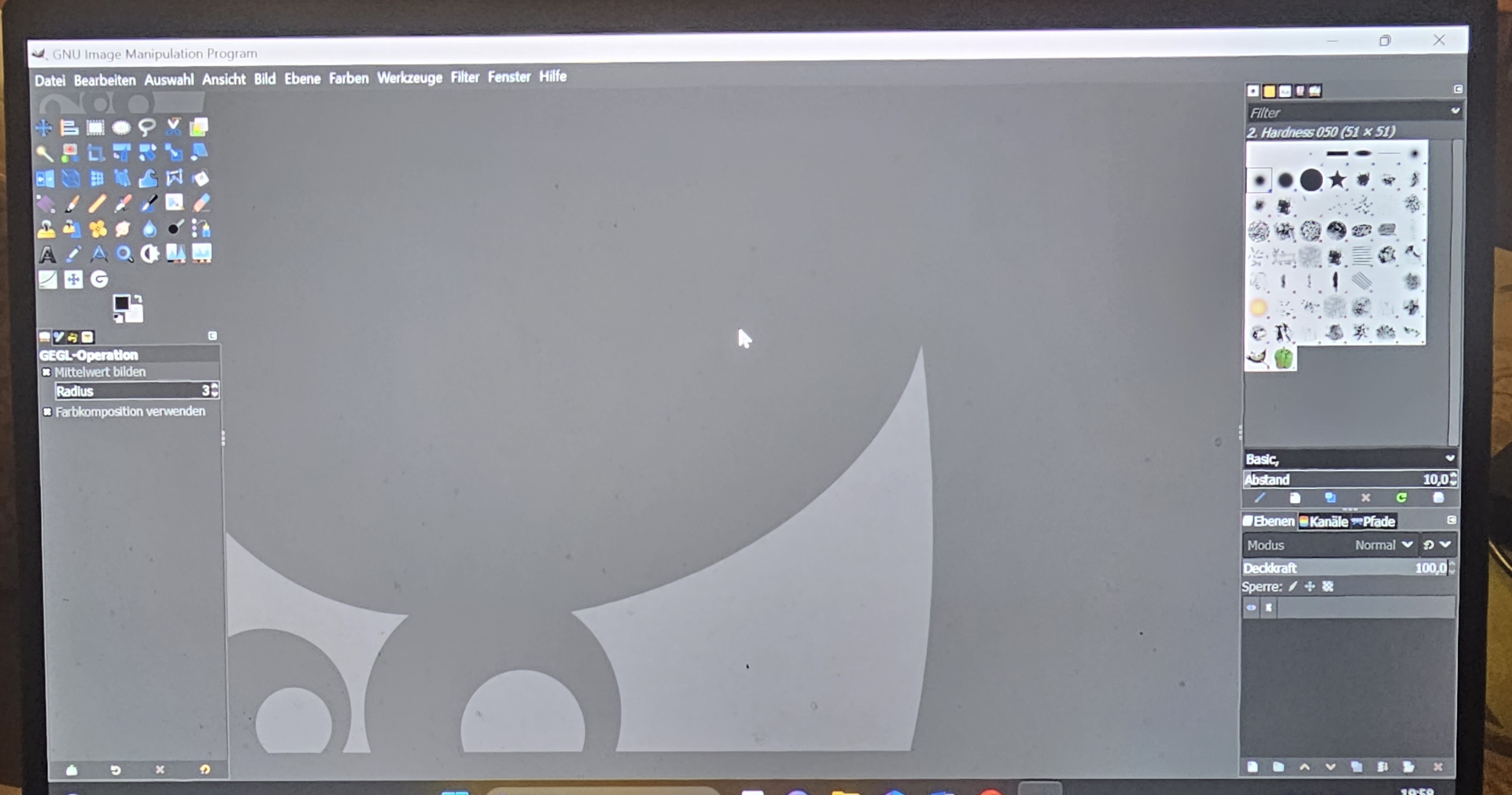

Mach doch bitte mal einen Screenshot von deinem GIMP und zeige wie das bei dir aussieht.
Vielleicht können wir dir so besser helfen.

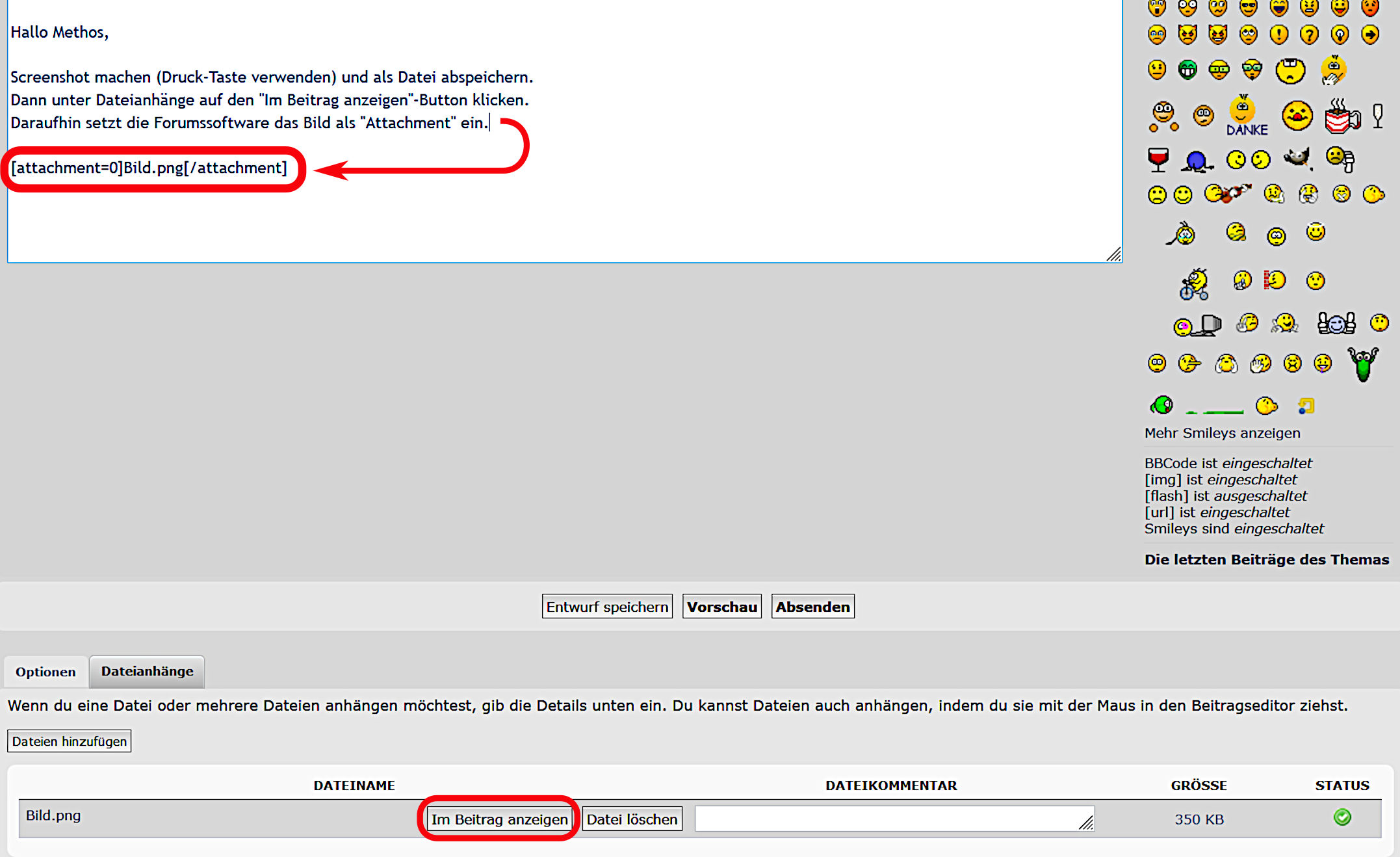

Guten Morgen wie kann ich ein Screenshot was du von mir geben hast hier Reinsetzen
Re: Briefmarke mit Motiv und Text
Hallo Methos,
Screenshot erstellen (Druck-Taste verwenden) und als Datei abspeichern.
Dann unter Dateianhänge als Datei hinzufügen und auf den "Im Beitrag anzeigen"-Button klicken.
Daraufhin setzt die Forumssoftware das Bild (dort wo zuletzt der Cursor war) als "Attachment" ein.

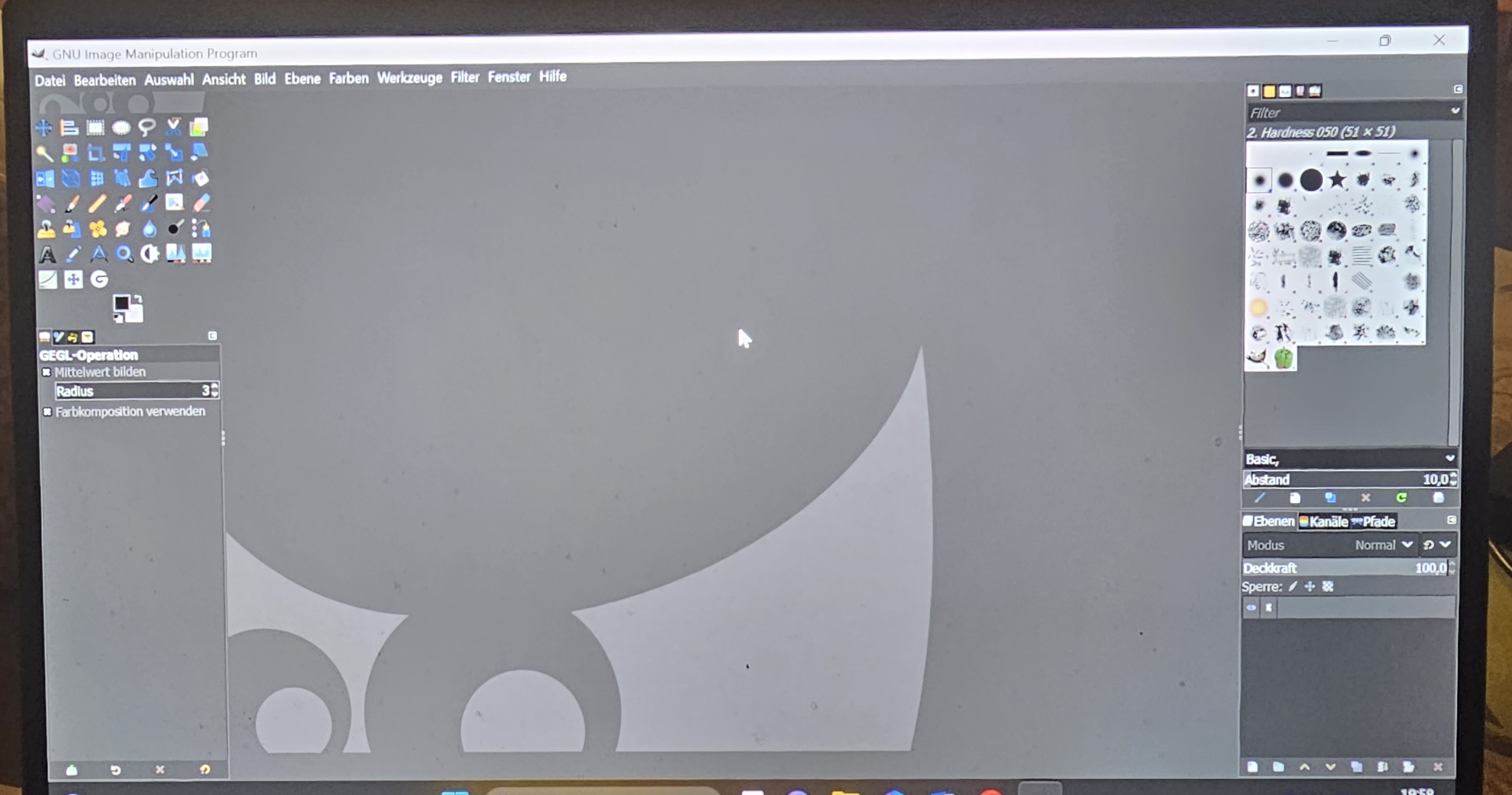

Danke methos für das Bildschirmfoto.
So können wir sehen, dass du die Werkzeuge und deren Einstellungen sichtbar hast.
Ich habe dir jetzt mal das Zuschneidewerkzeug eingezeichnet, wonach du ja gefragt hattest.
Wenn du es aktivierst, werden dir unten im Feld die möglichen Einstellungen angezeigt.
Setze auf jeden Fall einen Haken bei "Abgeschnitene Pixel löschen"
Wenn du das Tool aktivierst und einen Bereich aufgezogen hast, klicke auf die ENTER Taste, dann wird zugeschnitten.
Wenn dir das Ergebnis nicht gefällt, drücke Strg + Z, um die Aktion rückgängig zu machen.
