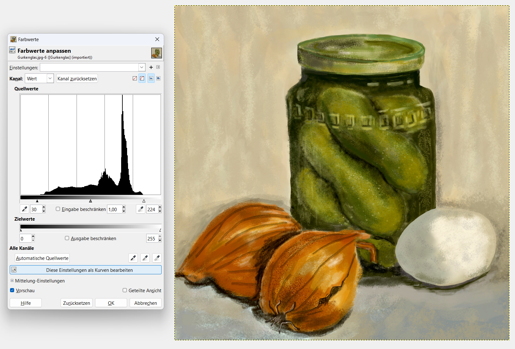

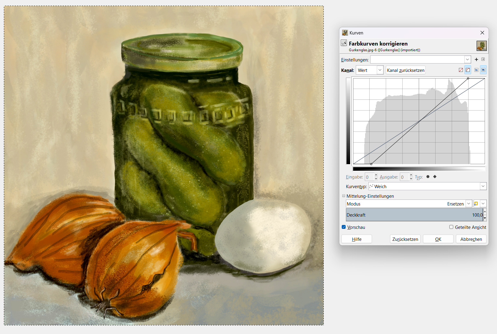

In meinem letzten Beitrag hatte ich fälschlich vermutet, dass die Tonwertkorrektur (Farben/Werte) beim Spezialproblem der abgeschnittenen Weiß- und/oder Schwarzbereiche Vorteile gegenüber der Gradationskurvenbearbeitung (Farben/Kurven) habe. Nun habe ich's noch einmal angetestet und dabei entdeckt, dass die Tonwertkorrektur einen sehr interessanten Button "Diese Einstellungen als Kurven bearbeiten" hat. Resultat: Man kann's genauso gut gleich über die Gradationskurven regeln. ;)
Hier die entsprechenden Screenshots:
Beim oberen Bild sieht man, wie ich den Schwarz- und den Weißpunkt zu den jeweiligen Histogrammenden verschoben habe. Ein gut belichtetes Foto soll ja bekanntlich einige Helligkeiten vom reinen Weiß bis zum tiefsten Schwarz enthalten.
Beim unteren Bild sieht man sehr schön die Übersetzung in die Gradationskurve.
Das wollte ich noch gerne richtigstellen um keinen "Falschaussage" stehen zu lassen. ;)

hast du die hellen und dunklen Bereiche, in deinen Screenshots oben bei der Gradationskurve, nicht zufällig vertauscht?
Weil links immer die dunklen (schwarze) und rechts die hellen (weiße) Bereiche im Histogramm sind.

Stift hat geschrieben: Do 13. Apr 2023, 11:46 Hallo Martin,
MartinB. hat geschrieben: Di 11. Apr 2023, 18:14
Interessant, dass du fragst, Stift. Nein, da ist nix gespiegelt oder vertauscht. Dunkel ist immer links und unten im Kooridinatenkreuz. Ich habe schnell mal gegoogelt und auf allen Seiten wo ich's gecheckt habe war das ebenso. Bei mir ist es Windows 11 und Gimp 2.10.34. Ist das bei euch UNIX-Leuten anders? :shock: ;)
