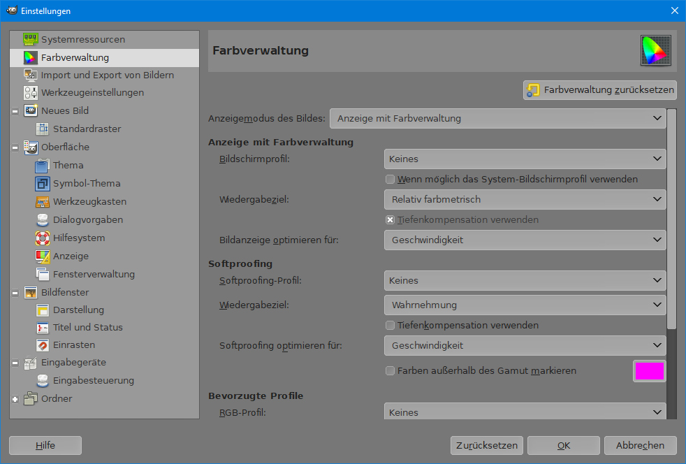

Hallo Anke,
meintest du das mit der Einstellung so.
GimpAnfänger
Beiträge: 2120
Re: Kann man hier noch etwas retten?
Ja genau, dann bleibt das Farbprofil im Foto erhalten.
