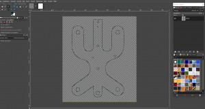

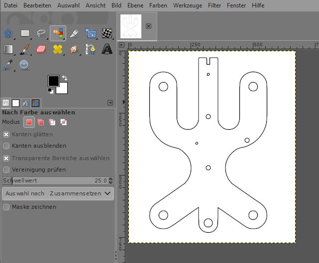

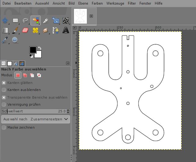

Aloha hat geschrieben: Mo 4. Okt 2021, 22:59 Ich habe jetzt also diese schwarze Linie, allerdings nicht besonders sauber, aber das ist kein Problem, das kann ich im CAM Programm korrigieren.
Ein bisschen mit dem Schwellwert (25) experimentiert und die Kanten oder Linien sind deutlich glatter geworden. Es hängt natürlich von der Qualität der Zeichnung ab.
Probiere es einfach aus.
Beiträge: 1467
Re: Schwarze Fläche löschen
Um die schwarze Linie richtig sauber zu bekommen und auch bei Bedarf eine Größer-Skalierung zu ermöglichen, habe ich den Pfad im Gimp-Pfaddialog exportiert als svg-Datei. In Inkscape kannst Du die Konturdicke nach Wunsch einstellen, hier ist sie 2 px stark)

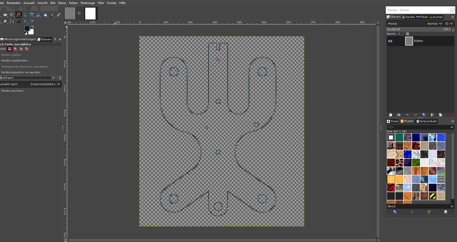

Beitrag von Aloha »
Rechtsklick auf die Ebene mit der schwarzen Linie -> Auswahl aus Alphakanal
Danach Strg+C (oder Menü: Auswahl -> kopieren)
Und was kann ich dann damit anfangen? Wenn ich es in ein neues Bild einfüge geschieht nichts.
Ebenso könntest Du unter die transparente Ebene mit der schwarzen Linie eine neue weiße Ebene legen oder die unten liegende Ausgangsebene weiß einfärben - Gimp hat meistens mehrere Möglichkeiten)
Mit strg+m werden die Ebenen vereint.
Da lande ich wieder in der Ausgangsposition (siehe screenshot)
Beiträge: 1467
Wenn Du die Linie wieder auf eine transparente Ebene einfügst wie im letzten Screenshot(Karohintergrund), dann ist das so.
Nur auf dem Screenshot ist der Karohintergrund in dieser Weise zu sehen!
Wenn Du die Linie auf eine weiße oder andere helle Ebene einfügst, sieht das anders aus.
Das rechte Bild ist eine JPG-Datei. Unter der Linie ist jetzt ein weißer Hintergrund.

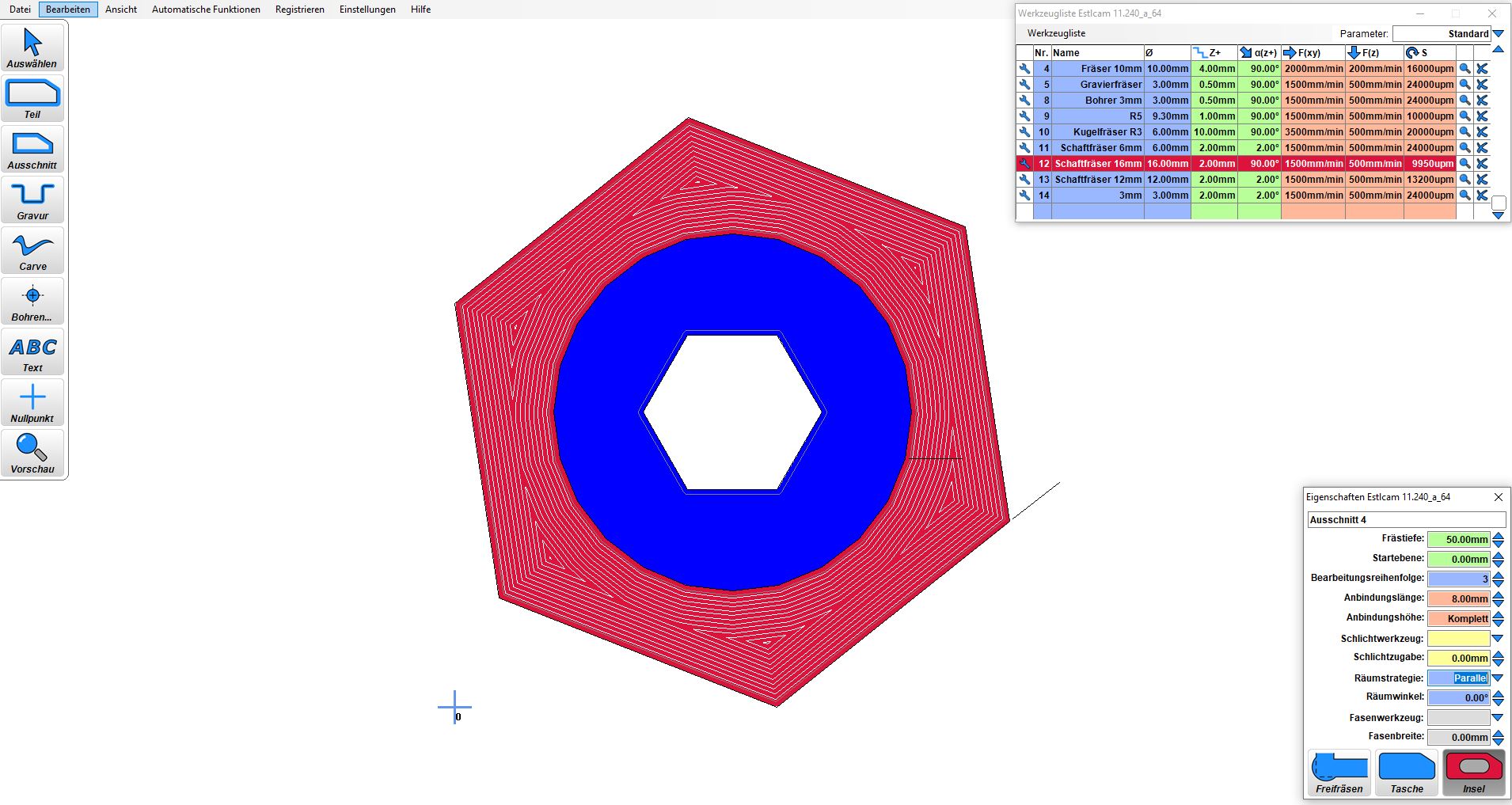

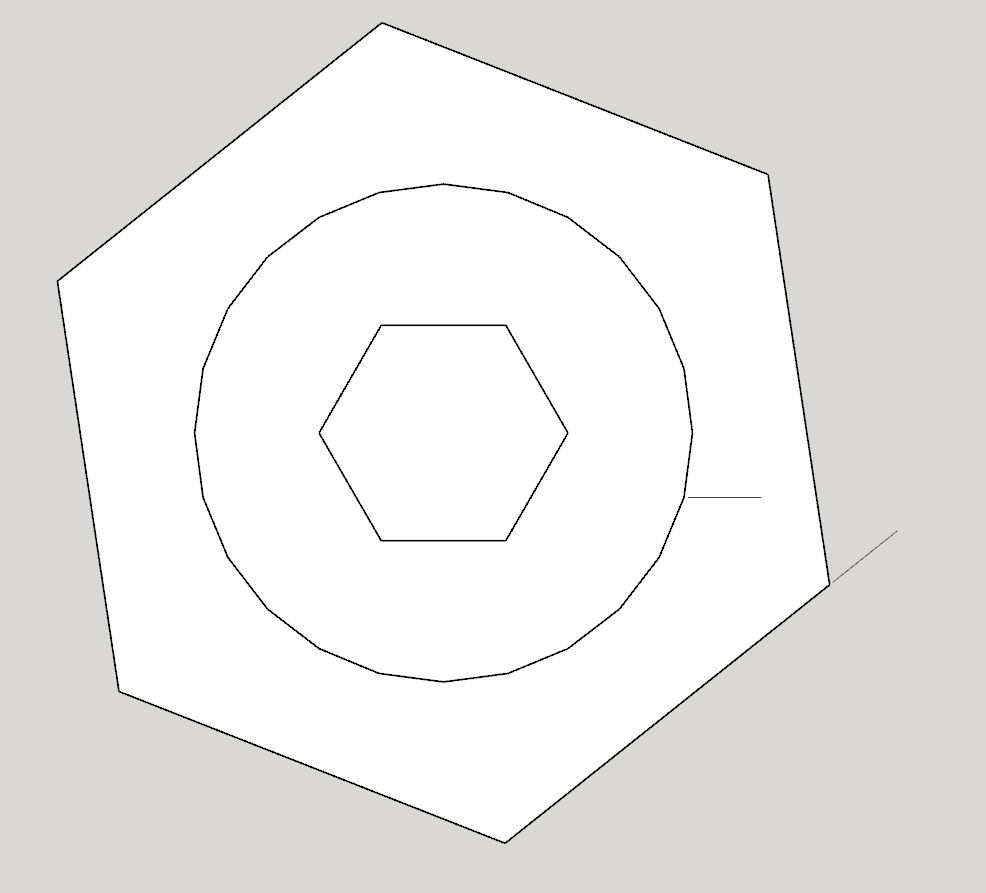

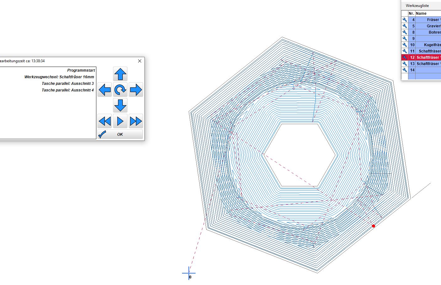

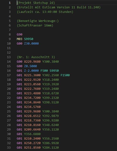

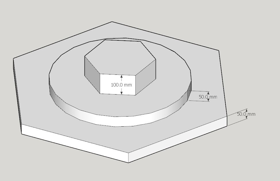

ich habe eben erst angefangen mit dem CNC fräsen auf einer Fräse die ich während mehr als 6 Monaten aus einem Bausatz zusammengebaut habe (Präzision 0,01mm), und schon einen Fräser gebrochen.
Bislang bin ich folgendermaßen vorgegangen: ich habe in Sketchup ein 3d Modell erstellt mit allen Maßen (Bild Sketchup 3d.jpg), dann habe ich die Sicht von oben ausgewählt, wo man nur die Umrisse sieht (Bild Sketchup2d.jpg), dann habe ich im .dxf Format (Autocad) exportiert, und die Datei im CAM Programm Estlcam geöffnet und dort die Fräsbahnen definiert sowie die Fräser (Bild Estlcam.jpg), dann den GCode (Code der die Bewegungen XYZ Achsen der Fräse steuert und die Umdrehungen der Frässpindel). Das Bild GCode.jpg zeigt den Anfang des Code's der aus mehreren tausend Zeilen bestehen kann (G00 z.B. definiert eine schnelle Bewegung einer Achse mit fixer Geschwindigkeit, G01 eine Bewegung mit einer anzugebenden Geschwindigkeit [z.B. F500], M03 schaltet die Spindel ein und S9950 bestimmt die Umdrehungsgeschwindigkeit usw.), und dann kann ich mir die Simulation der Bewegungen der Fräse ansehen (Bild Estlcam Simulation.jpg).
Eine sehr interessante, komplexe und nicht ungefährliche Sache (die Fräse nimmt alles mit was im Weg steht, z.B. eine Spannpratze die das zu bearbeitende Teil festhält).
Und genau solch eine Datei mit einer Linie wollte ich aus diesem Bild extrahieren.

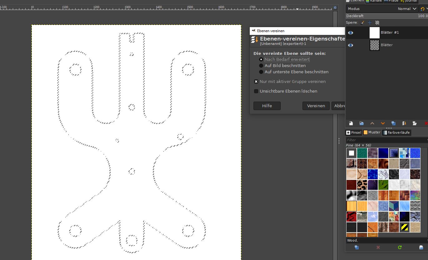

Wenn ich außer der Videoanleitung auch noch die nachfolgenden Tipps (die Linie auf eine weiße Ebene setzen und die Ebenen vereinen) befolge erhalte ich eine doppelte Strichlinie auf weißem Hintergrund (Bild Weißer Hintergrund.jpg) und wenn ich als .png exportiere ist das Resultat eine unbefleckte weiße Fläche ohne den geringsten Strich.

max
Beitrag von max »
Hi,
Eine doppelte Strichlinie auf weißem Hintergrund erhältst du, wenn noch eine Auswahl besteht!
"Auswahl- nichts" wäre richtig!!!
Du musst diese Schritte, wie im Video, einhalten:
1. eine Auswahl treffen
2. Auswahl- nach Pfad
3. Auswahl- nichts
4. transparente Ebene erstellen
5. im Pfaddialog- Pfad nachziehen
6. untere Ebene Weiß einfärben und evtl. die Ebenen vereinen
7. exportieren nach...JPG... oder png...
fertig! 8-)
