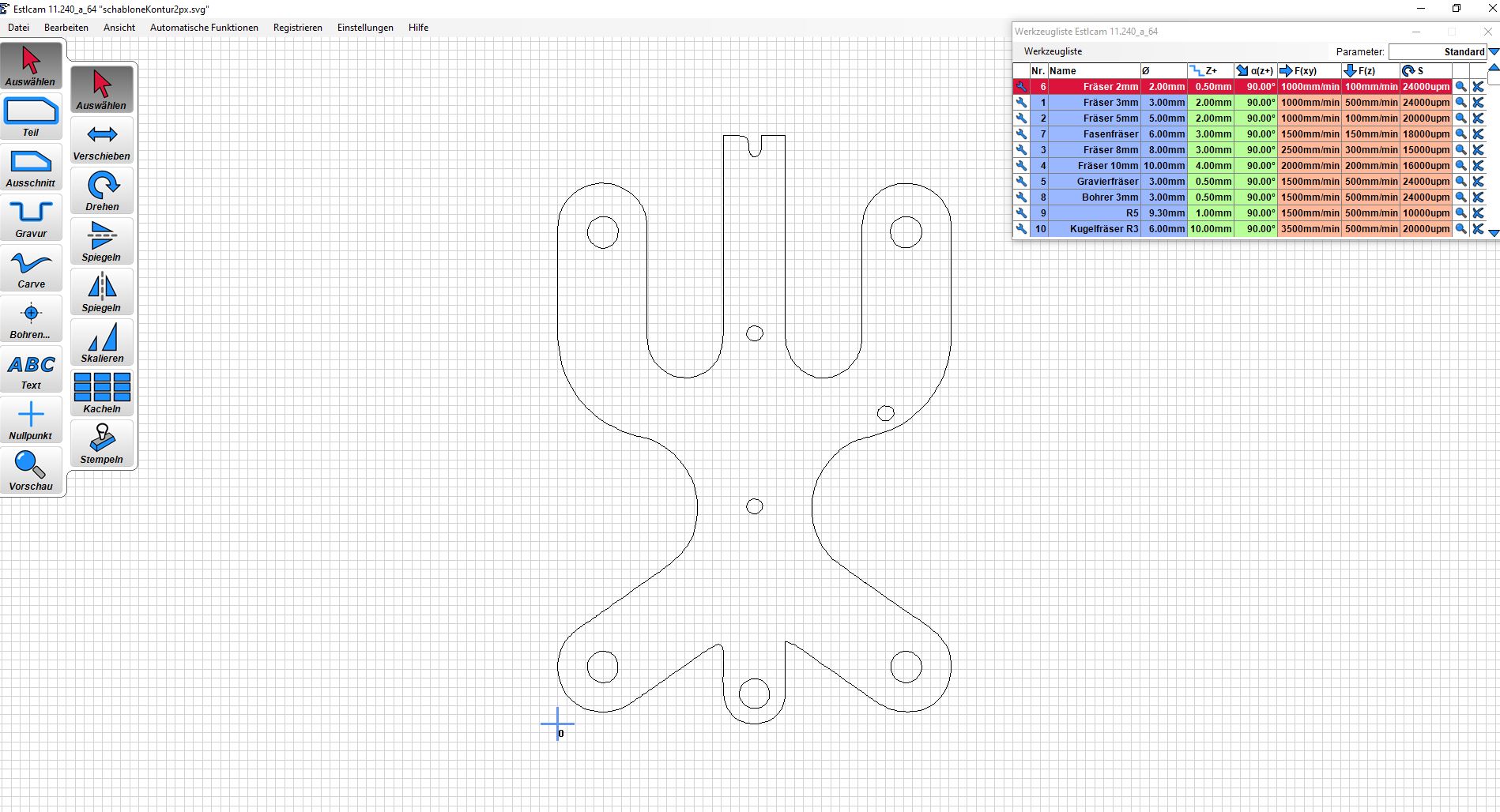

Leider nein! Die weiße Ebene ist leer!Du siehst also jetzt deine schwarze Linie auf weißem Grund.
Jedenfalls kann sie etwas mit .svg anfangen (siehe hier unten).Oder braucht die Software eine Vektorgrafik, also svg?
Tatsächlich kann Estlcam mit dieser Datei umgehen!Falls eine SVG-Datei nur mit den Konturen gebraucht wird, kannst Du sie von meinem Beitrag vom 5.Oktober speichern.

Mit dem höheren Schwellwert hat Max natürlich recht.
Hier eine SVG-Datei mit Mini-Löchern. Sehen das nur meine Augen nicht rund?
Die Kontur in diesem Bild ist 1 px breit.
