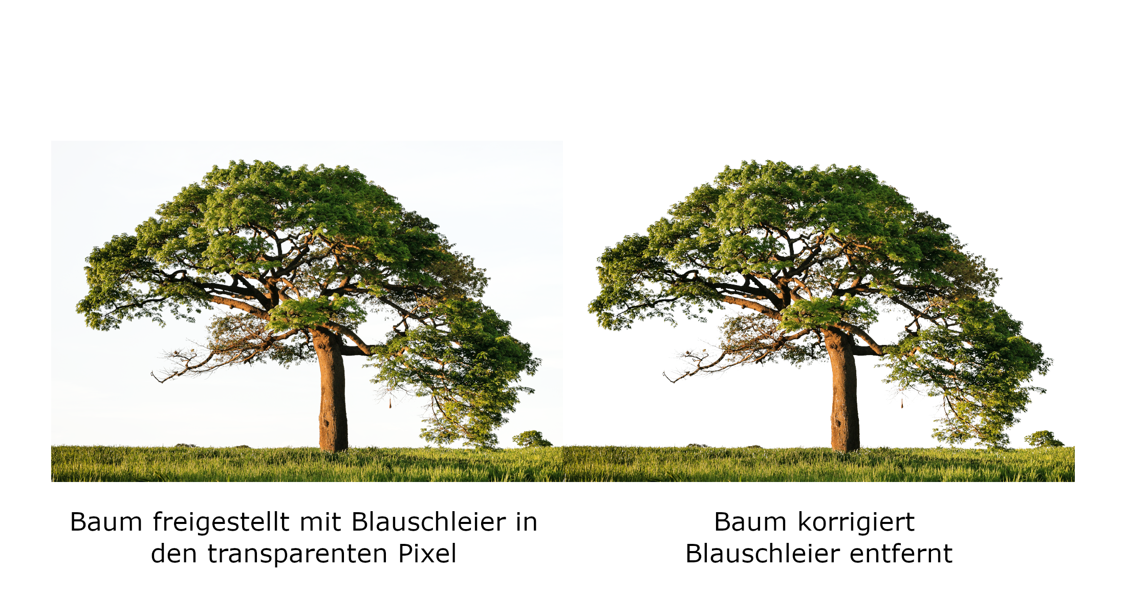

Re: Hintergrund bei kompliziertem Bild austauschen?

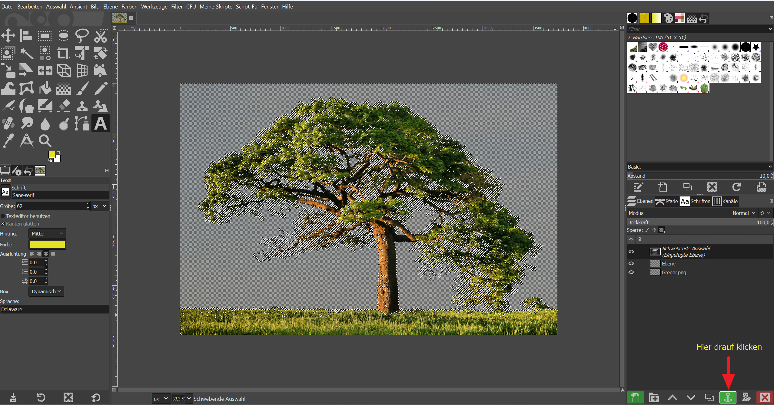

Hallo Gimphufi,
für meinen ersten Versuch brauchte ich etwa 10 Minuten. Im Nachhinein habe ich einen Blauschleier auf den transparenten Pixel entdeckt. Ich habe ihn wie folgt korrigiert: Auswahl aus Alphakanal von dem freigestellten Bild – Bearbeiten und Ausschneiden – Auf einer neuen transparenten Ebene - Bearbeiten und Einfügen. Schwebende Auswahl verankern. Jetzt war mein Bild sauber.

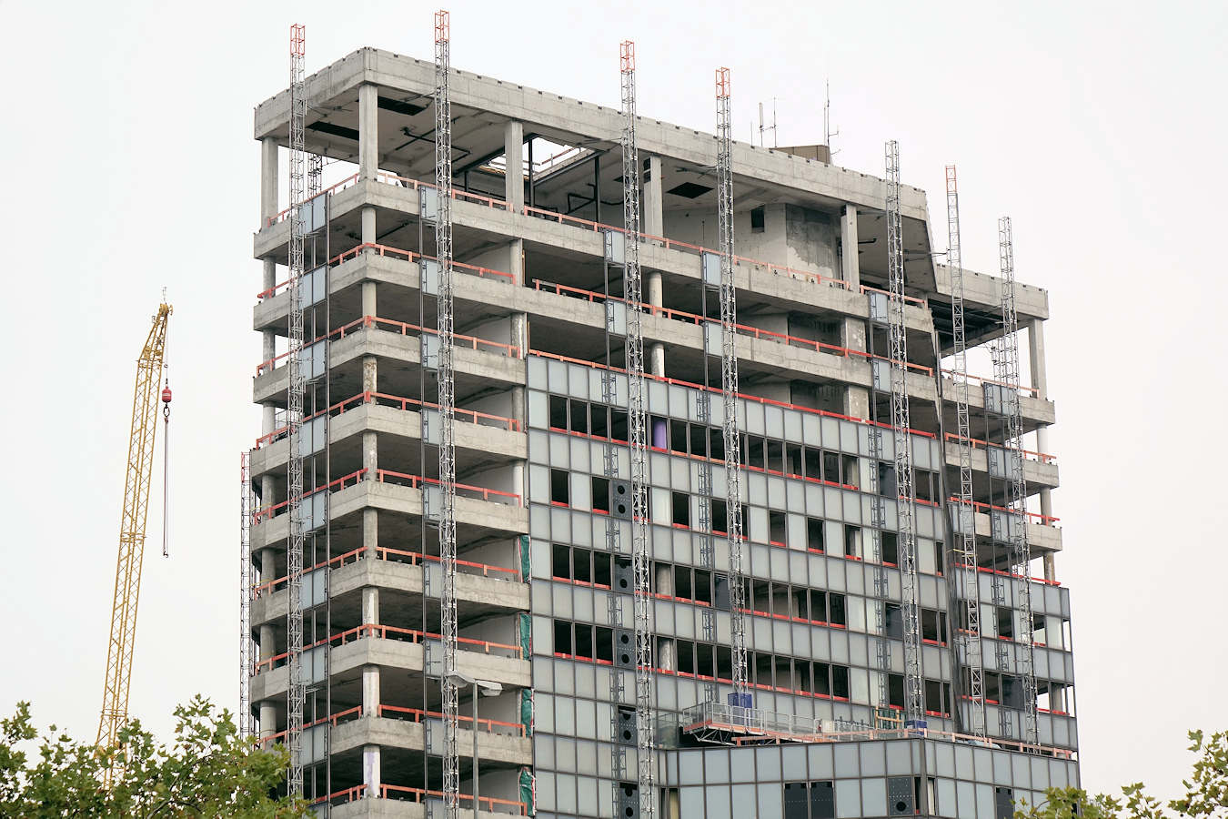

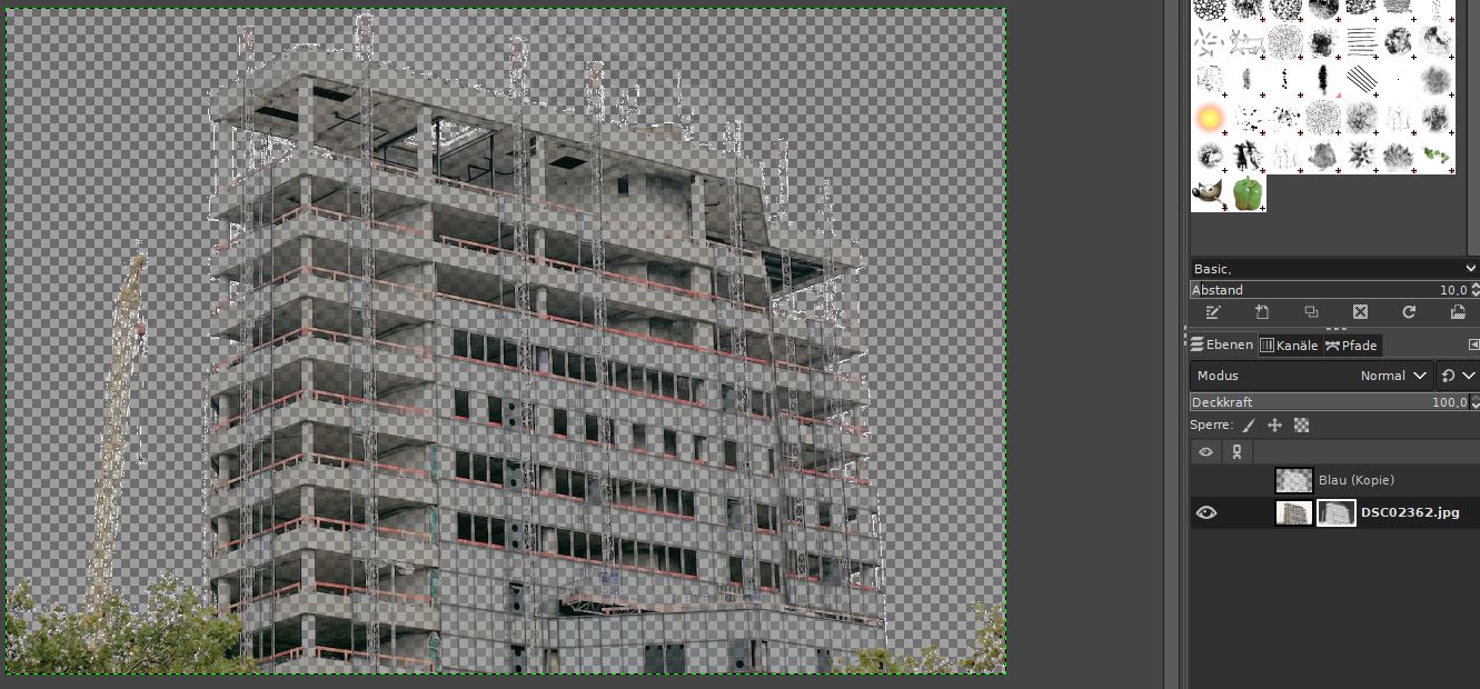

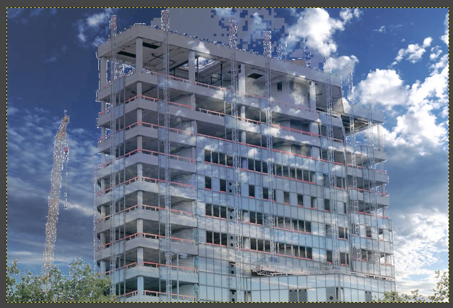

Hallo ava und alle zusammen,
ich habe das Videotutorial von oben nachvollzogen und muss sagen, dass es mit dem Baum wunderbar klappt.
Nehme ich aber das "schwierige" Bild aus meiner Anfangsfrage, dann sieht das nachher als Katastrophe aus:
Deutlicher wird es noch, wenn ich diese Maske in ein neues Bild einfüge: Katastrophe 2.
Was habe ich da nur verdummbeutelt? Ich fürchte, mir ist nicht mehr zu helfen...
Da die ursprünglichen Bilder leider im ganzen Thread entfernt wurden, füge ich das Problembild noch einmal ein mit der ausdrücklichen Genehmigung, es auch bearbeiten zu dürfen, wenn ihr den Drang dazu verspürt...
Original: Katastrophe 1: Katastrophe 2:

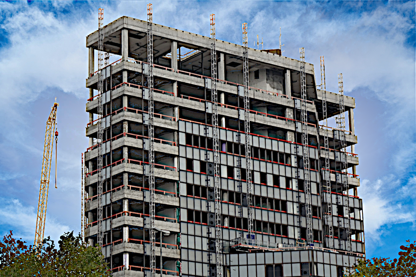

- Beiträge: 949

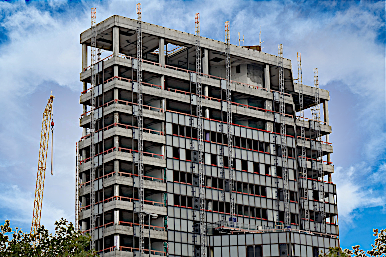

Hallo Gimphufi,
dein Bild lässt mir einfach keine Ruhe. Habe wie verrückt herum experimentiert, und nach langem Hin und Her ist das dabei herausgekommen.
- Beiträge: 3689
Das ist schon ein extremes Beispiel und ich finde, du hast das gut hinbekommen, ava.
Habe auch einiges versucht, aber nix g'scheit's zusammengebracht.
Man könnte es jetzt noch beschneiden, dass unten die weißen Ränder um die Büsche wegkommen, ebenso würde ich den Kran einfach abschneiden. Der tut nichts wirklich zur Information.
Wahrscheinlich würde ich allerdings sagen - Bild original lassen und gut ist.
Vielleicht kann man ja den Baufortschritt später mal bei besserem Wetter fotografieren und dazu stellen.
Hallo Gimphufi.
Mit dem schwarz/weiß Bild erstellst du eine Maske. In dieser Maske sollten möglichst keine Graustufen enthalten sein. Also der Himmel schwarz, und das Gebäude und der Kran weiß.
Das Ergebnis für dein Bild wird vermutlich so aussehen wie das Ergebnis von MartinB. Da halte ich seine Methode für dieses Bild für wesentlich entspannter.
Meine Idee wäre noch:
Wenn du jetzt dem Himmel des Originalbilds mit Farben - Farbtemperatur eine schöne dezente Blaufärbung verpasst, kannst du diese Maske dazu verwenden, das Gebäude und den Kran wieder im Original zurückzuholen.
- Beiträge: 949
Hallo Gimphufi.
Also perfekt ist mein Bild noch lange nicht. Zumindest haben die Büsche jetzt keine weißen Ränder mehr.
