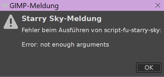

An Gimplyworxs zu dem Script:
Leider läuft das Script nicht bei mir. Es kommt folgende Fehlermeldung – siehe Anhang.
Deine Sterne sind schön geworden, sie haben eine sehr interessante Struktur. Ganz anders als bei meinem Stern. Da sieht man mal wieder, dass es je nach Einstellung immer anders wird. Schön, dass du es nachgebastelt hast.

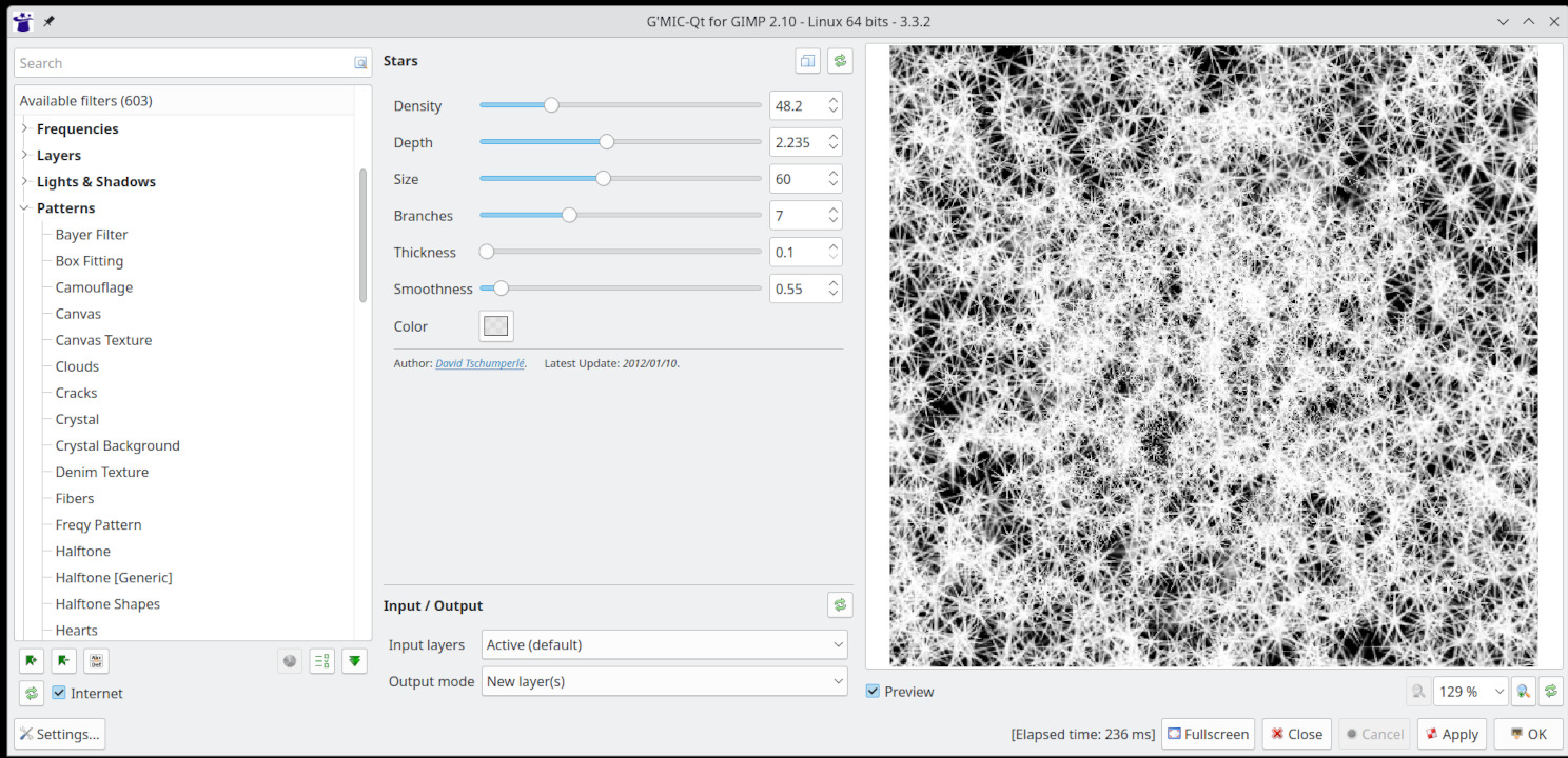

Re: Spielerei für Scrapper
Ein Ansatz wäre noch der GMIC-Filter "Stars" in der Sektion "Patterns":
Erzeugt in etwa so ein Ergebnis:
