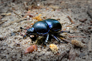

BertholdSW hat geschrieben: Sa 12. Nov 2022, 20:25 Da geht noch was beim „Wald-Mistkäfer“.
Dieses Motiv hat mit dem Gegenlicht einen sehr deutlichen Mangel.
Ein Mistkäfer ist kein Sandkäfer. Das ist auch ein Mangel.
Ich aber bin auch immer noch lernfähig.
Das Thema hier heißt: “Da geht noch was“! (In der Bildbearbeitung.)
Oben seht Ihr das Original aus meiner kleinen Hosentaschenkamera.
Power-Shot, SX730HS

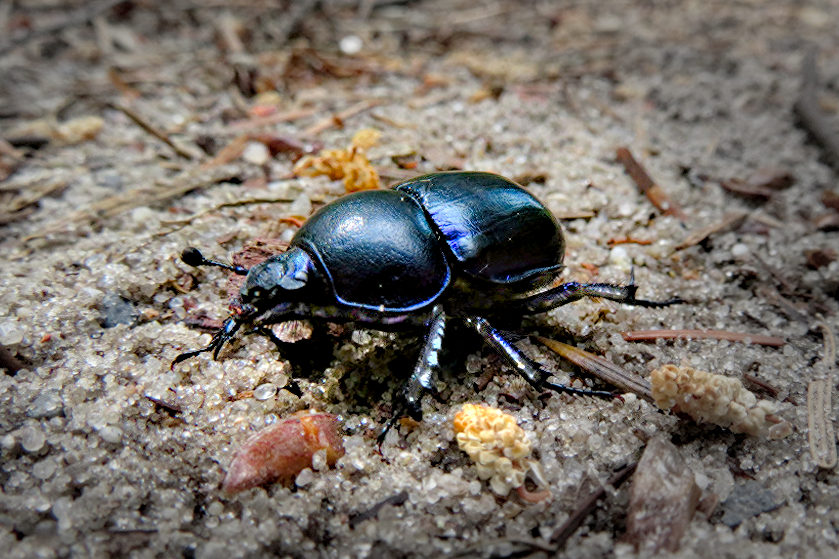

Hallo Berthold,
auch wenn wir hier in einem GIMP-Forum sind, nachstehend mein Bearbeitungsansatz mit Darktable:
Zum Nachvollziehen der Bearbeitungsschritte habe ich noch die XMP-Datei zum Ausgangsbild angefügt.
Der Hauptmangel ist, dass das Haupt-Motiv außerhalb der Schärfeebene liegt. Dadurch ist eine Verbesserung des Bildes m.E. eigentlich nur im geringfügigem Umfang möglich. Lasse mich aber gern vom Gegenteil überzeugen, falls sich noch jemand an dem Motiv versucht.
20220525-Wald-Mistkaefer1-250s-f5-0-ISO400-4,3mm-1024a1roh.jpg.xmp.zip
(4.29 KiB) 458-mal heruntergeladen

Waldfex hat geschrieben: Di 15. Nov 2022, 10:38 ..., nachstehend mein Bearbeitungsansatz mit Darktable ...
Schöne Umsetzung! Der von dir bemängelte Schärfungsgrad ist doch durchaus markant und schafft eine angenehme Trennung zum Hintergrund.
Bei Berthold hatte sich leider der Schatten unter dem Käfer etwas zugeschmiert. Und die bei ihm unmittelbar, über dem Käfer angrenzende Unschärfe des Untergrundes wirkt etwas unnatürlich. (Sorry, wenn ich hier meine Wertung abgebe ohne es besser gemacht zu haben. Aber vielleicht ist das ja auch nicht verkehrt.)

MartinB. hat geschrieben: Di 15. Nov 2022, 11:01 Der von dir bemängelte Schärfungsgrad ist doch durchaus markant und schafft eine angenehme Trennung zum Hintergrund.
Bitte zur Klarstellung, ich bemängele nicht den Schärfungsgrad des Bildes, sondern die falsch positionierte Schärfeebene. Letztere wird bereits beim Fotografieren objektivseitig festgelegt. I.R. gilt in der Tier- wie auch in der Porträt-Fotografie der Grundsatz, dass die Schärfe des Bildes auf dem Auge des abgebildeten Individuums liegen soll.
Hier verläuft die Schärfeebene jedoch leicht diagonal von l/o nach r/u im Bereich der Beinkrallen.
