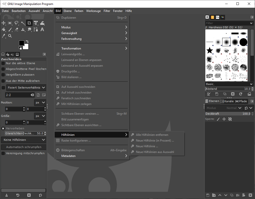

bisher bin ich immer mit Gimp zurecht gekommen und hatten nach einiger Suche im Web immer eine Lösung gefunden.
Seit dem Update auf die 2.10.24 allerdings sind die Hilfslinien verschwunden, die man in den vorherigen Versionen noch nach Pixel und Prozenten setzen konnte. Ausserdem vermisse ich die Funktion, die Hilfslinien anhand der Auswahl zu setzen.
Das Setzen der Hilfslinien aus den Seiten-Linealen funktioniert noch.
Weiss dazu jemand was? Wurde das entfernt oder muss ich mir dazu jetzt ein Modul oder Plugin laden?
Danke Gruß Andy
Danke Gruß Andy

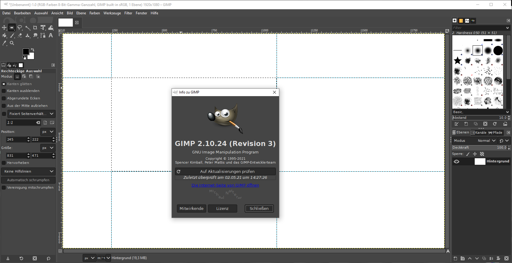

Hallo Andy,
Also am GIMP liegts nicht .. da ist noch alles da:
Du kannst ja mal versuchen dein Benutzerprofil unter
C:\Users\BENUTZERNAME\Appdata\Roaming\GIMP\2.10
umzubenennen in z.B. C:\Users\BENUTZERNAME\Appdata\Roaming\GIMP\2.10-old
Danach GIMP neu starten ....es wird dann ein neues Profil erstellt.
Löst das dein Problem? Dann wäre der Fehler im Benutzerprofil zu suchen.

Hallo Andy,
bei mir sind ebenso wie bei Gimplyworxs noch alle Möglichkeiten zu sehen und sie lassen sich auch anwenden.

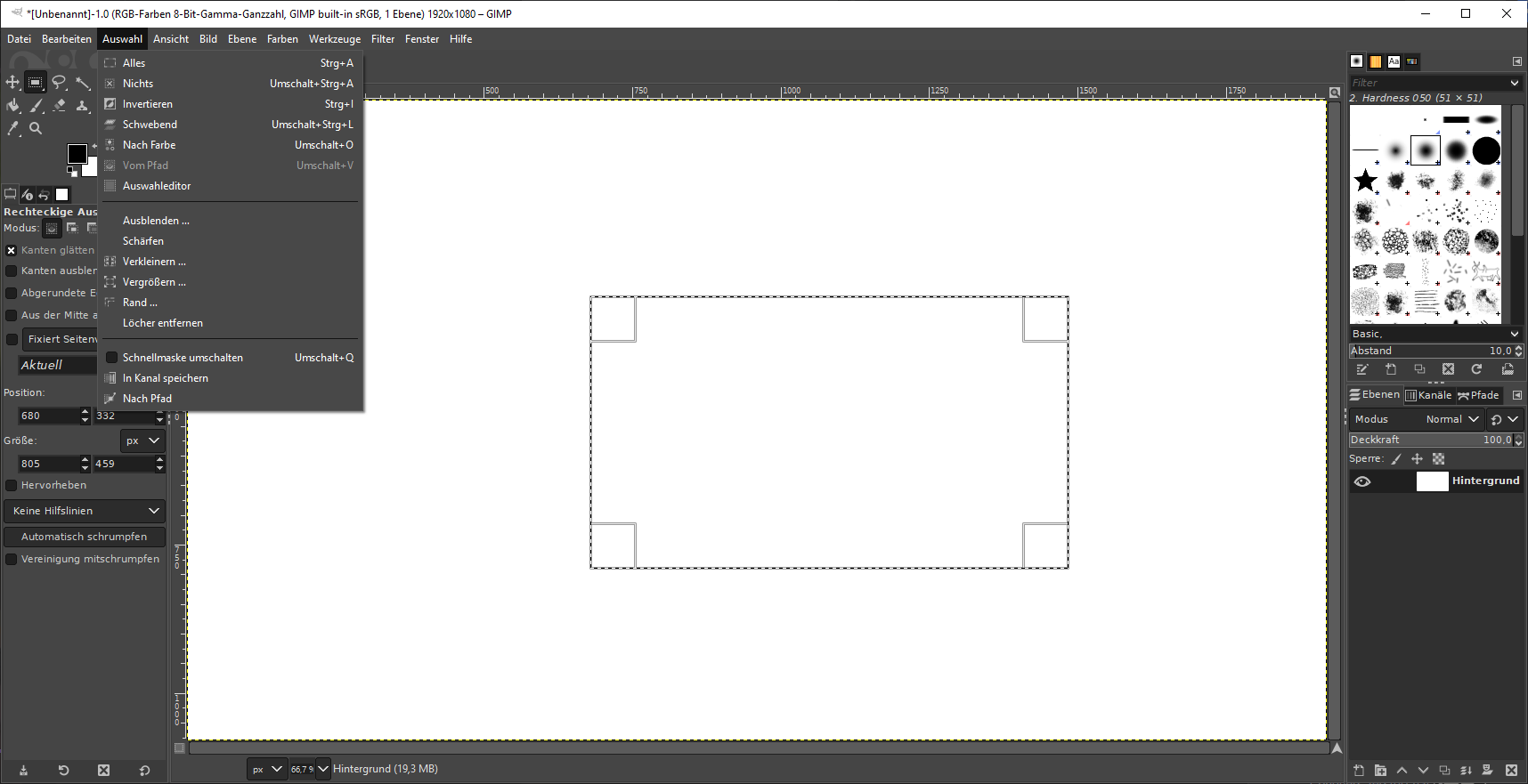

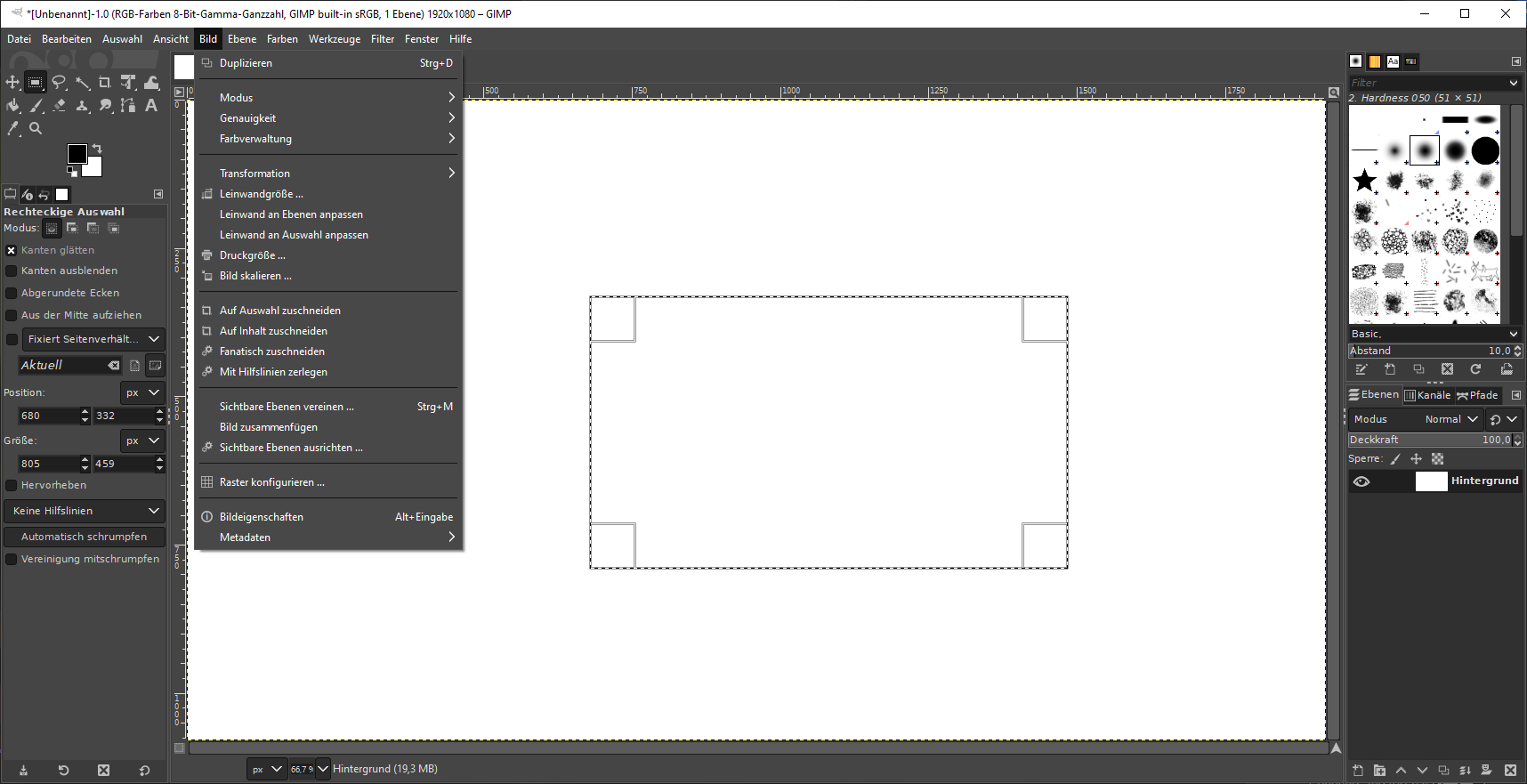

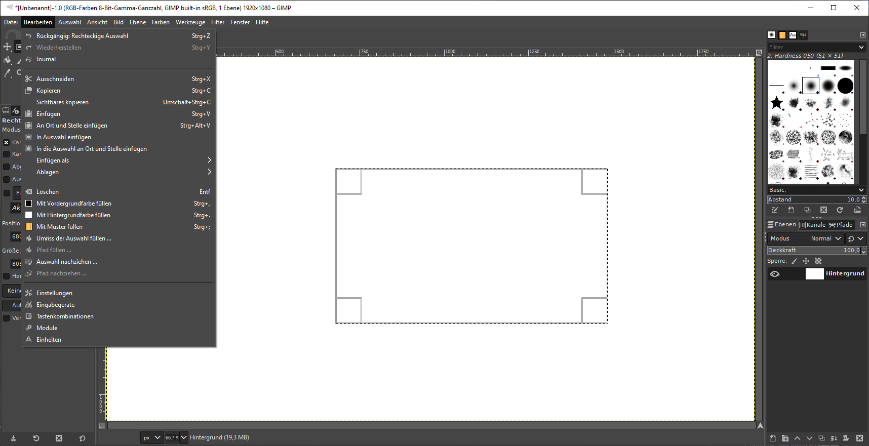

Danke für eure Anworten.
ich war ja großer Hoffnung, aber leider nein. Das Problem ist weiterhin.
Das Umbenennen erschien mir logisch, aber leider ist der Aufbau der Menüs noch weiterhin anders.
Ich hab zusätzlich noch versucht den Virenscanner abzuschalten. Danach das Verzeichnis nochmals gelöscht und ... leider auch ohne Erfolg.
Im Anhang noch ein paar zusätzliche Screenshots der drei Menüs "Bearbeiten", "Auswahl" und "Ansicht".
Leider kann ich nur 3 Dateien anhängen.
Gruß Andy
