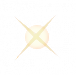

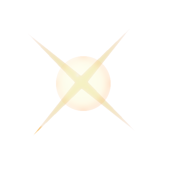

für eine Freundin versuche ich eine Lichtreflexion (3. Bild) nachzubasteln, um sie auf Goldene Rahmen, die wir schon haben einfügen zu können. Die Ergebnisse meiner Versuche waren bis lang noch recht weit weg davon.. (2. Bild ;) ) Hättet ihr vielleicht ein paar Tipps? Mit der Funktion Lichtreflex dachte ich es, zu mindest für den inneren Teil der Reflexion, gefunden zu haben. Doch bei mir funktioniert es nicht, die Reflexion auf die transparente Ebene zu setzen.

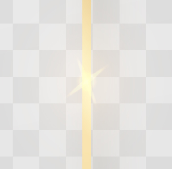

Ich hab schnell mal so einen Pinsel erzeugt, mit dem derartige Lichteffekte mit Gimp gemalt werden können.
Die Einstellungen aus dem Screenshot kannst Du für Deinen Bedarf abwandeln, also Größe, Anzahl der Strahlen, Winkel etc.
Wenn Du zuerst eine weiße Ebene erstellst, darüber eine neue transparente Ebene mit schwarz eingestellter Vordergrundfarbe bemalst und beide Ebenen vereinst, alles beim Bildmodus "Graustufen", ist die Pinselspitze fertig zum Malen.
Für ein buntes Bild musst Du danach wieder RGB-Modus einstellen.
Lichtreflex2.zip
(19.82 KiB) 411-mal heruntergeladen
Die entpackten zwei Pinsel kopiere in den persönlichen Gimpordner zu den Brushes.
Nach Gimpneustart oder Pinselauffrischen sind die Pinsel verwendbar. (Farbe, Größe, Winkel einstellen )
