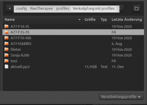

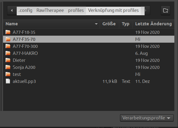

Gehen wir nun zurück zu Bearbeitungsprofile im rechten Fensterteil ganz oben. Dort können mit dem Schalter "Profil speichern" (3. Icon) eigene Profile abgelegt werden. Es öffnet zunächst ein Datei-Manager, in dem ein geeigneter Ordner angelegt werden sollte.
Ich habe unter /opt (eigene Partition) alle Dinge liegen, die zusätzlich zum System und den Standard-Apps installiert sind. -- damit ist ein backup einfach. -- Dort liegt bereits ein Ordner RT_Profile.
Darin sind die ICC-Daten, und die Objektiv-Korrekturen. In diesen lege ich nun einen Ordner "profiles" und einen weiteren, den benenne ihn "A77-F70-300".
Der Name des Ordners bedeutet KAMERA/OBJEKTIV - Ich habe für jedes Objektiv einen Ordner.
Damit in RT diese Profile auch gefunden und erkannt werden, ist ein Link dorthin gesetzt. Die Config-Position unter LINUX lautet: ~/.config/RawTherapee/profiles/
mit Windows kenne ich mich nicht aus. In der Hilfe bei rawpedia.rawtherapee.com/File_paths/de ist dazu ein Artikel

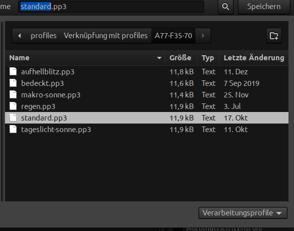

In diese Ordner (Objektive) kommt nun für jede spezielle Belichtungsart ein eigenes Profil.
Beispiele:
Je nach Foto kann somit das passende Profil aktiviert werden.
