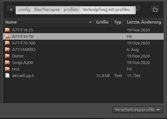

Unter Bearbeitungsprofile im Werkzeugkasten,oben-rechts öffnet die Auswahl (kleiner Pfeil), In meineProfile liegt das selbst erstellte Profil test. Dieses wird mit klick aktiviert. Jetzt müssen alle Parameter, die nicht zu unserer Ausrüstung passen und die für das Musterbild speziell konfigurierten Parameter auf den Standardwert zurückgesetzt werden. Es sind nur wenige.
speichert es unter: meineProfile/...
Ihr könnt einen Namen frei wählen. Wenn Ihr mehrere Objektive habt, ist eine Kennzeichnung vorteilhaft: z.B:
A77-F70-300-basis
Wechselt nun in die RT-Einstellungen/Bildbearbeitung/Standardbearbeitungsprofile/für RAW →
stellt dort dieses Basis-Profil ein.
- Im Abschnitt Transformieren deaktiviert alle Filter. setzt nun in Objektivkorrekturprofil/ Benutzerdefiniert(Lensfun) Eure eigenen Werte Kamera und Objektiv ein.
- Abschnitt Erweitert (Schalter 4 ALT+a)
hier sind alle Filter deaktiviert.
- Abschnitt Farbe (Schalter 3 ALT+c)
korrigiert mit der Pipette den aktuellen Weißabgleich. alles andere bleibt.
- Abschnitt Details (Schalter 2 ALT+d)
keine Änderung
- Abschnitt Belichtung (Schalter 1 ALT+e)
Tonwertkorrektur alle Parameter auf standard setzen
Schatten/Lichter alle Parameter auf standard setzen
Schwarzwert anpassen
Belichtungkorrektur und Kompression anpassen
A77-F70-300-basis
