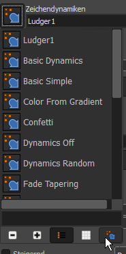

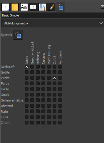

mein erster Tag mit neuem Zeichenbrett läuft zäh ab.
Ich möchte eine eigene Pinsel-Dynamik erstellen. Die Doko stmmt nicht mehr zur Software (2.10.30)? Wer weiss wie das geht.
Bei mir gibt es keine Schalter zum Kopieren einer Dynamik und die voreingestellten Matritzen lassen sich nicht ändern.
Bei mir sieht das so aus:
MfG Ludger
Matrix
Matrix
Aufruf der Matrix
Aufruf der Matrix

nach einigen Suchen habe ich etwas gefunden:
Habe den Dynamik-Auswahldialog angeklickt und rechts erscheint der Knopf für den Dynamik-Editor. Damit kann man arbeiten wie in der Doku steht.

Beiträge: 1467
Re: Gimp 2.10.30 Kopiere/erstelle eigene Zeichendynamik
hab inzwischen einen Screenshot gemacht - da stelle ich ihn trotzdem noch in den Beitrag. Die Symbole unter dem Dialog für Zeicheneditor sind wichtig. Markiert ist das Duplizieren.
