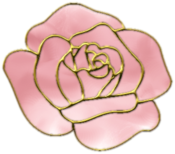

Diese wunderschöne Blume hat Gimplyworxs gebastelt. Ich habe lange probiert, aber ich bekomme diesen Look - also diese spezielle Füllung nicht hin. Wie genau muss ich da vorgehen?

Hallo ava,
ja, das sind die Effekte, die man irgendwie zufällig hinbekommt. Wie genau ich das gemacht habe, weiß ich nicht mehr.
Irgendeine Kombination aus Bevel-Reflect-Logo, einer e-map, und Spielerei mit Ebenenmodus wird's gewesen sein.
Ich habe in der Serie noch eine Rose im gleichen Stil gefunden, wo man die Ebenen gut erkennen kann und ihren Modus ablesen kann.
Häng ich dir mit dran, ebenso wie die e-maps. Die gem_clear.png e-map müsstest du schon haben, die globe09.png hatte ich vermutlich für das einfache Blümchen verwendet. Beim BRL Filter wirds dann vermutlich ganz oben "Round 2 Bevel" gewesen sein, das nehm ich fast immer.

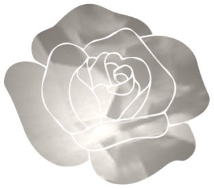

Danke Gimplyworxs für deine Antwort. Auf der xcf-Datei ist alles gut zu erkennen. Aber egal wie ich es mache, die Füllung wird bei mir immer so gleichmäßig. Wenn ich die Ur-Füllung so hinbekommen würde wie auf dem angehängten Bild, wäre alles gut. Vielleicht fällt jemanden noch etwas ein.

Die Rose an sich ist aus einem clipart oder dingbat font.
Die Füllung habe ich mittels BRL plus Farbe plus Ebenenmodus erstellt. Wie genau - weiß ich leider nicht mehr.
War irgendwie ein Zufallsergebnis. Ich hatte kein Tutorial dazu.

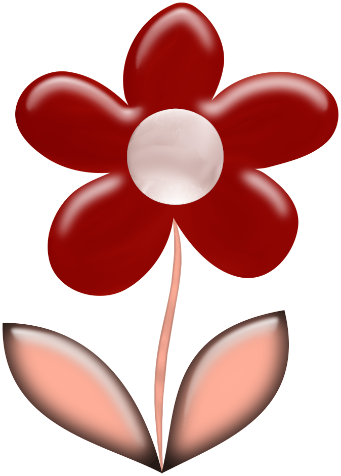

Vielen Dank für euere Antworten und die guten Ratschläge. Jetzt habe ich einfach mal probiert, mit der E-Map globe09, mit dem Wischfinger nachgearbeitet, die verschiedenen Ebenenmodi ausprobiert, mit Farben experimentiert und so weiter und so fort. Ganz so wie in der xcf-Datei und wie das schöne Bild von Gimplyworxs ist es zwar nicht genau geworden, aber ich bin mit dem Ergebnis durchaus zufrieden. Danke nochmal für alles.

Na, die können sich doch sehen lassen.
Ganz so wie damals bekomme auch ich das nicht wieder hin - es ist halt ein Zufallsergebnis gewesen.
Man müßte sich das jedes Mal gleich alles aufschreiben und screenshots machen ... :idee:
