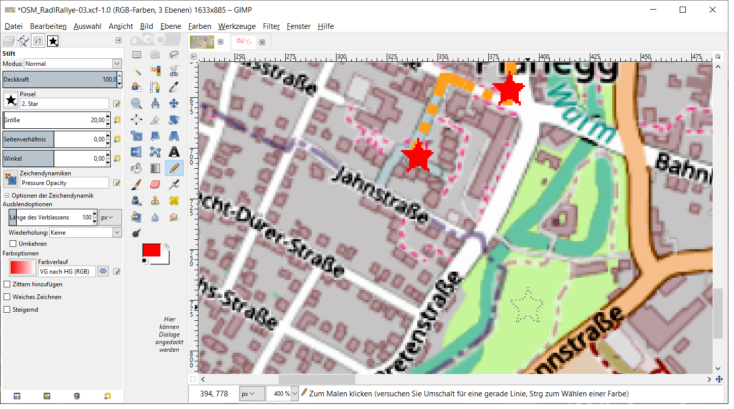

Gestern ging's noch: Rote Sternchen in den Plan einzeichnen.
Und nun: Der Cursor hat die richtige Form (im hellgrünen Feld), Farbe ist eingestellt, die Ebene stimmt - und trotzdem, der Zettel nimmt keine Farbe an.
Ist Gimp Version 2.8.18, muss aber trotzdem gehen. Weiß jemand mehr als ich (wahrscheinlich fast alle hier) ?
Von Paint zu Gimp - nun ist wohl alles möglich, aber nichts geht...
- Beiträge: 3590
Re: Zeichnen geht nicht mehr
Das könnte an der Dynamics Einstellung liegen. Die mal auf Dynamics Off stellen, dann sollte es gehen.
Außerdem würde ich dir empfehlen, statt mit dem Bleistift mit dem Pinsel zu arbeiten. Der hat antialiasing, damit sehen die Kanten besser aus.
Und: wenn alles nicht will: hilft manchmal zurücksetzen des Werkzeugs, siehe Screenshot.
Ich hätte auch angenommen, dass Du die Zeichendynamik "Dynamiks off" einstellen solltest. Deine eingestellte Dynamik mit Verblassen und Farbverlauf passt für diese Zwecke garnicht.
Aber außerdem empfehle ich Dir, vor dem Verwenden des Pinsels eine neue transparente Ebene anzulegen und auf dieser Ebene zu malen. Dann kannst Du die Pinselstriche bei Bedarf wieder weglöschen bzw. korrigieren.

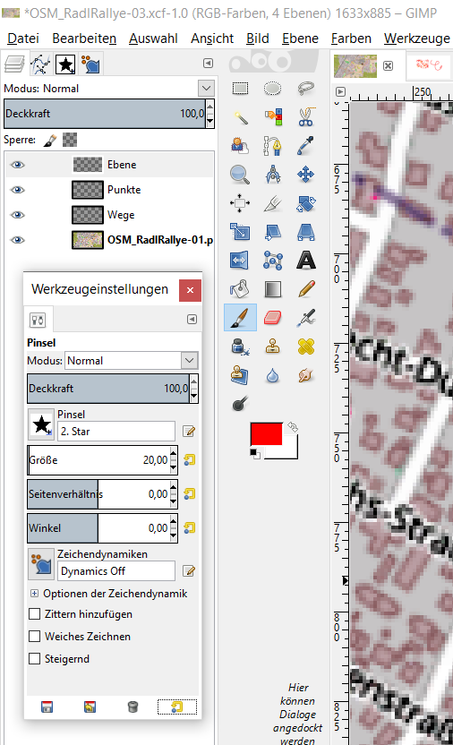

@KrahmerIng: Machst du mal bitte noch einen Screenshot von deinem Ebenendialog? (So dass wir die Ebenen sehen können)
Ja, danke. Dynamics steht auf off. Neue Ebene angelegt, transparent, in der Liste ganz oben - zeichnen geht nicht. Ich werde wohl eine neue Datei anlegen müssen und allerlei Arbeit nochmal machen.
Screenshot der Ebenen:
