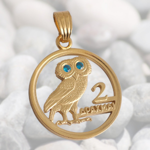

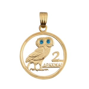

angefügt habe ich zwei Fotos, ich habe sie für diesen Thread stark verkleinert.
bild-1.png hat einen anderen Goldton als bild-2.jpg.
bild-2.jpg hat einen leichten rotstich gegenüber bild-1.png, hat also eine andere Goldfarbe.
Ich würde gerne den Farbton von bild-1.png auf das bild-2.png übertragen.
ich möchte das nicht intuitiv, also über probieren machen, sondern den Farbton von bild-1.png abgreifen, und auf bild-2.jpg übertragen.
Ich habe bisher folgendes versucht:
Ich habe von Bild-1 einen Bereich gewählt und mit der Pipette (8x8 Pixel) und mir die RGB Werte anzeigen lassen.
Dann habe ich von bild-2 das gleich gemacht, an etwa der gleichen Bildstelle vom Anhänger.
Von bild-1 waren die RGB Werte: 218,187,128
Von bild-2 waren die RGB Werte: 188,155,105
Die Farbdifferenzen von bild-1 waren von R nach G 31, von G nach B 59.
Ich hatte mir vorgestellt, das ich das gesamte bild-2 so verändere, dass die Farbdifferenzen dann auch 40 und 59 sind, wie von bild-1.
Aber irgendwie klappt das nicht. Ich habe rumprobiert über Farbwerte anpassen und Kanalmixer. Beim Kanalmixer habe ich wirklich ohne Plan probiert, hier bin ich überfordert.
Meine Fragen:
1.) Ist meine Logik richtig, die Farbkanaldifferenzen beim bild-2 auf 31 und 59 anzupassen?
2.) Wenn ja, mit welchem Werkzeug wäre das zu bewerkstelligen, wo ich quasi nur die Werte anpassen muss?
3.) Oder gibt es einen einfachen Weg, mit einem Schuss sozusagen?
Da ich zukünftig mehrere Bilder habe, die ich farblich einheitlich anpassen möchte, wäre eine einfache, komfortable Lösung für mich ideal.
Vielen Dank und viele Grüße
gimpi

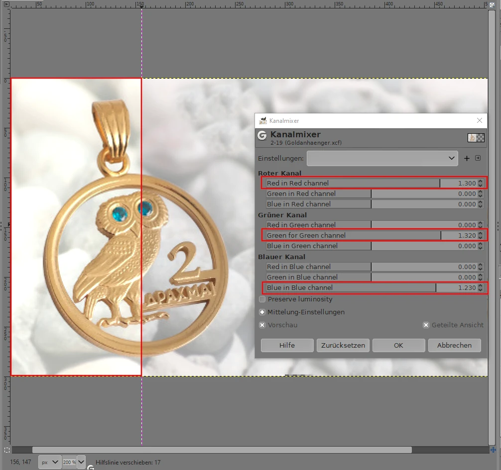

Die sind viel zu klein um etwas zu beurteilen.gimpi hat geschrieben:angefügt habe ich zwei Fotos, ich habe sie für diesen Thread stark verkleinert.
Nein.gimpi hat geschrieben:1.) Ist meine Logik richtig, die Farbkanaldifferenzen beim bild-2 auf 31 und 59 anzupassen?
Du musst im Bild 2 die RGB Werte (Rot 188+30 / Grün 155+32 / Blau 105+23) erhöhen, um auf die RGB Werte vom Bild 1 zu kommen.Von bild-1 waren die RGB Werte: 218,187,128
Dann ändert sich natürlich auch die Farbe vom Hintergrund im Bild 2.
Wie du schon selbst geschrieben hast, über Farbwerte anpassen oder Kanalmixer.gimpi hat geschrieben:2.) Wenn ja, mit welchem Werkzeug wäre das zu bewerkstelligen, wo ich quasi nur die Werte anpassen muss?
Ist mir nicht bekannt.gimpi hat geschrieben:3.) Oder gibt es einen einfachen Weg, mit einem Schuss sozusagen?

Hallo gimpi,
hier noch zum besseren Verständnis ein Screenshot:

Re: Goldfarbe ändern
Up's habe ich eben erste gesehen.hier noch zum besseren Verständnis ein Screenshot:
Ja, sehr gut, habe ich jetzt verstanden, das werde ich auch ausprobieren, Klasse!!! - danke.
War mir nicht sicher, wo ich das eintragen musste, wieder was gelernt
Werde das gerne auch mal so machen.
