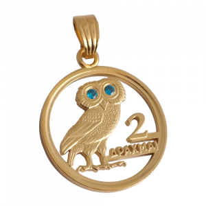

wenn ich ein Bild mit transparentem Hintergrund (Alphakanal) mit "Komponeneten Zerlegen" zerlege und nach der Bearbeitung über "Komponenten --> Wieder zusammenfügen" zusammenfüge wird der Hintergrund schwarz.
Ich hätte gerne, das der Alphakanal erhalten bleibt, also der Hintergrund transparent bleibt.
Nachdem ich mittlerweile eine ganze Zeit mit dem Problem beschäftigt bin und ich mir auch mehrere Videos angesehen habe, komme ich an dieser Stelle einfach nicht weiter. Ich muss irgendetwas übersehen, ich weiß einfach nicht was es ist.
Kann mir da jemand freundlicherweise auf die Sprünge helfen? - es ist zum Mäusemelken

Beim Zerlegen mit RGBA und dem "Wieder zusammenfügen" bleibt der Hintergrund transparent, wie gewünscht. Allerdings gibt es beim "Wieder zusammenfügen" bei mir keine Option bei der ich RGBA auswählen kann, man kann nur zusammenfügen, ohne weitere Einstellmöglichkeiten. Trotzdem funktioniert es aber mit RGBA, der Hintergrund bleibt schön durchsichtig.
Ich wollte das Bild aber über HSV zerlegen, um die Ebene "Wert" zu ändern. Diesen sehr wichtige Hinweis hatte ich bei meiner Frage leider vergessen zu erwähnen, sorry, das war ein Fehler.
Es geht um das angehängte Bild.
