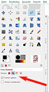

Bei unseren verschiedenen Auswahlmöglichkeiten (Oval, Rechteck, Freihand/Polygon, Zauberstab, etc.) bietet uns Gimp jeweils noch verschiedene Modi an. Man kann z. B. eine neue Auswahl machen oder weitere, ergänzende Auwahlen hinzufügen oder die neue Auswahl von der alten abziehen.
Das funktioniert bei mir eigentlich ganz gut. Nur beim Freihand-/Polygonlasso gibt es Probleme. Wenn ich dort eine Mehrfachauswahl durchführen möchte, muss ich vor jeder weiteren, ergänzenden Auswahl, das Werkzeug wechseln und wieder zurück aufs Lasso gehen. Wenn ich auf dem Lasso bleibe funktioniert nur eine Einfachauswahl. Was mache ich falsch? Für Hilfe dankbar!

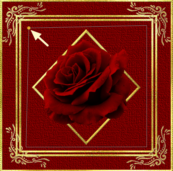

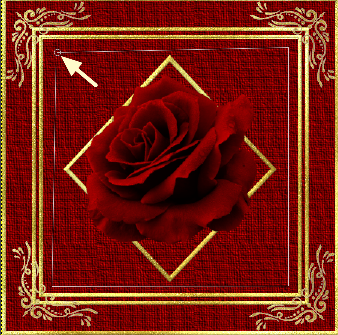

Hallo MartinB
Du fängst mit deiner Mehrfachauswahl zum Beispiel links oben an. Erstes Bild - Pfeil. Dann klickst du weiter, bis du wieder zum Anfangspunkt kommst. Wenn du jetzt mit der Maus auf diesen Anfangspunkt draufzeigst, wird dieser Punkt gelb. Das bedeutet: Wenn du jetzt darauf klickst, ist diese eine Auswahl geschlossen. Siehe Bild zwei - Pfeil. Jetzt drückst du "Enter". Dann kannst du mit den anderen Auswahlen gleich weitermachen. Am Schluss einer Auswahl immer "Enter" drücken.
