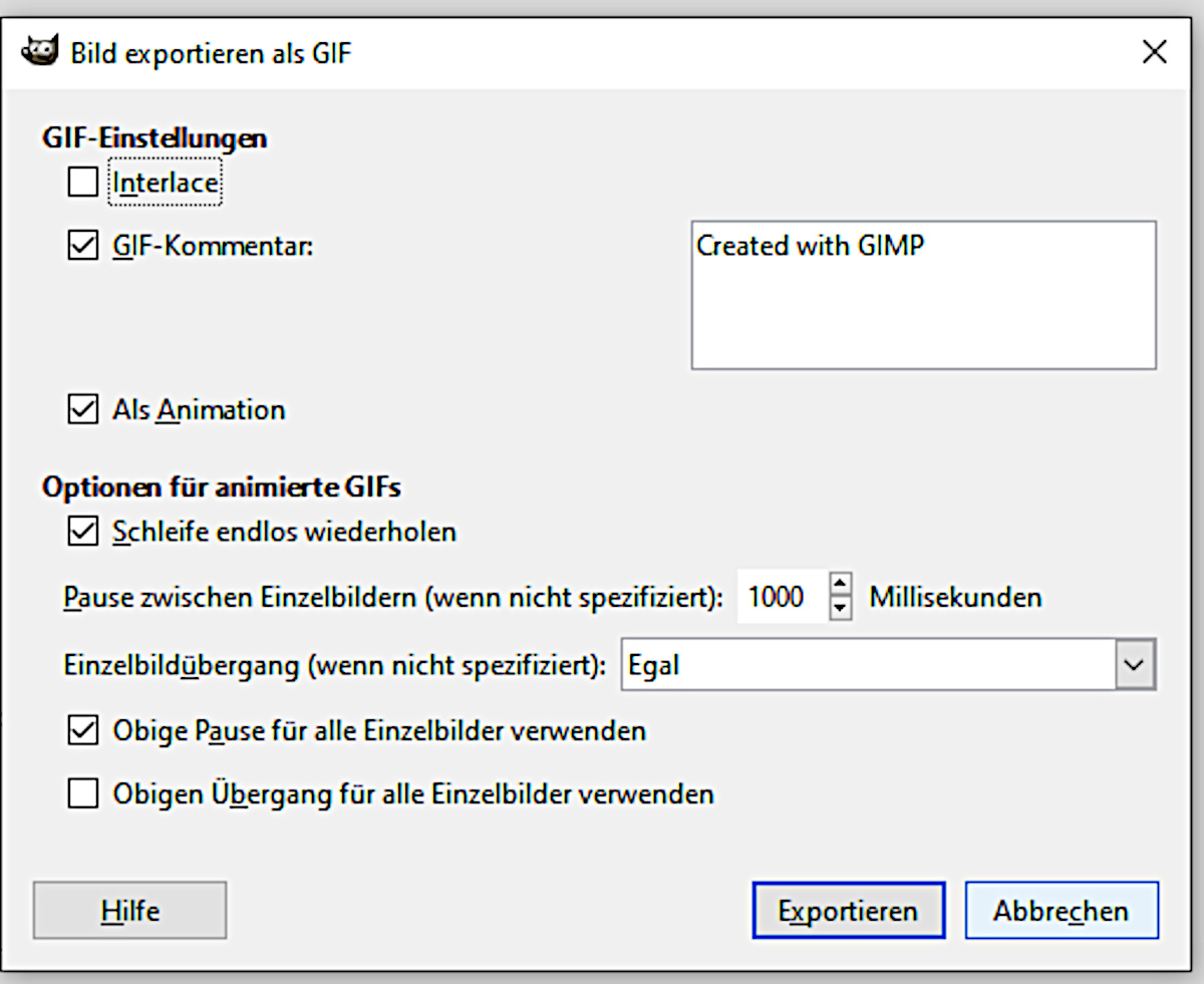

Ich habe nicht verfolgt, ob du bzw. Ava irgendwelche Scripte oder Plugins zur Erstellung der Animationen verwendet. Also liegt meine Antwort eventuell nicht richtig. Aber grundsätzlich ist es doch so, wir können bei der Erstellung von Gifs über Gimp in 2er-lei Arten die Geschwindigkeit beeinflussen:
1. Durch die Definition der Pausenlänge zwischen den Bildern beim Abspeichern.
2. Durch die Anzahl der Bilder.
Schwierig wird es erst durch die zwei Geschwindigkeiten eines schnell laufenden Hundes und der langsam schwebenden Wolken.
Meinem Verständnis nach hilft da nur eines. Mehr Bilder! Und die Wolken bewegen sich von Bild zu Bild sehr viel langsamer als bisher, liegen also viel enger bei der Wolkenposition des vorangegangenen Bildes.
