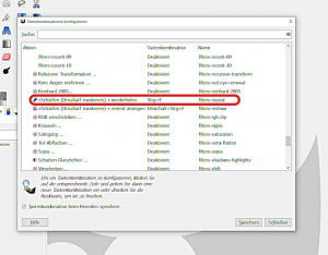

Unter Bearbeiten > Tastenkombinationen
klappe den Eintrag "Filter" auf
suche dann "Letzte Aktion wiederholen" und dann weiter wie unten drunter beschrieben

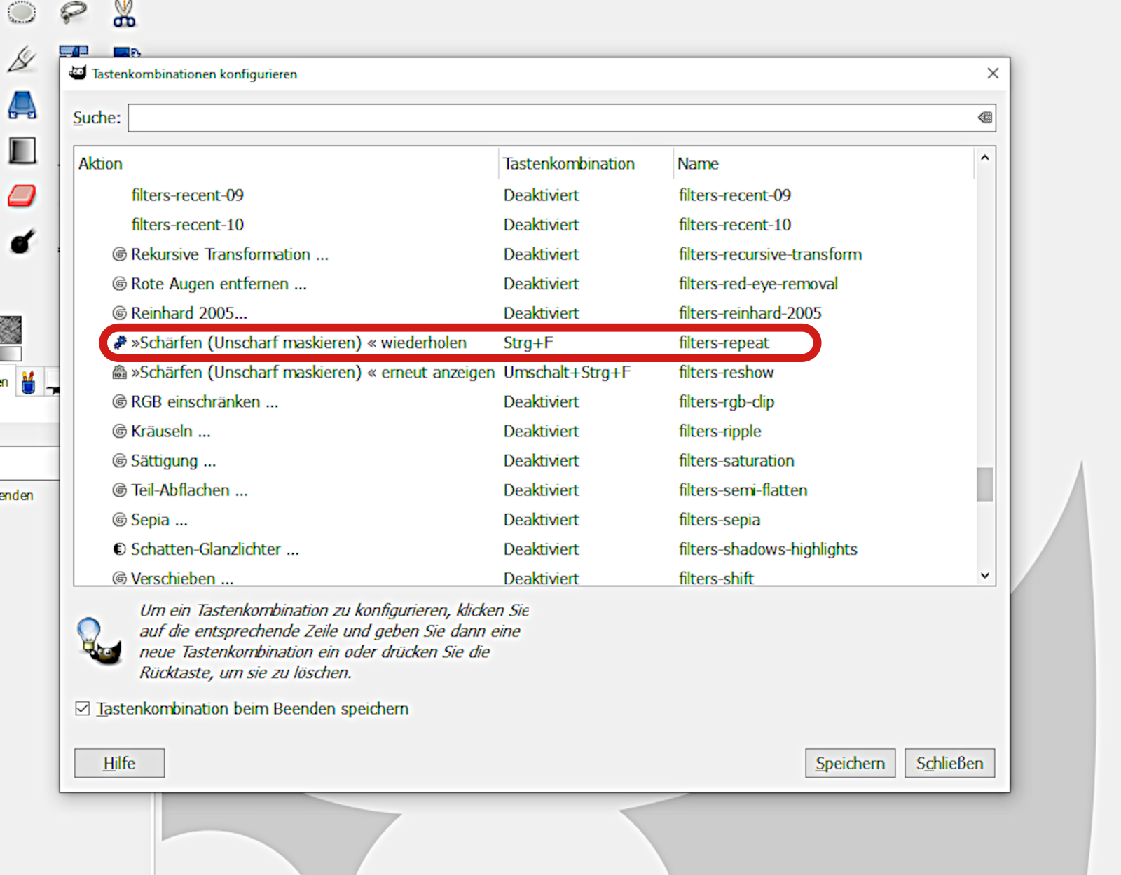

Aber Vorsicht, falls man vorher schon mit einem Filter gearbeitet hatte. Da reagiert Gimp ganz schlau im Tastenkombinationsdialog. Ich habe vorhin z. B. schon den Filter "Verbessern/Schärfen (unscharf maskieren) verwendet. In dem Fall gab es im Tastenkombinationsdialogfeld als Filters-repeat keine "Letzte Aktion wiederholen"-Zeile sondern eine "Schärfen (unscharf maskieren) wiederholen"-Zeile zur Auswahl. :mrgreen: :geek:
Die dort gewählte Tastenkombination funktioniert aber genauso für alle Filter-Wiederholungen. Man muss es nur vorher finden.

Nee, auch dort im Dialogfeld passt Gimp die Formulierung dem letzten verwendeten Filter an. Ich hab's nur erwähnt, damit Bine es auch findet.
Aber vielleicht führt es ja auch zu weit. ;)
Beiträge: 3535
Re: StrgF funktioniert nicht, zum Schatten wiederholen....
ok, dann sucht sie am besten nach "wiederholen", dann passt es universal

Also, ich hab es jetzt hinbekommen, vielen Dank! :umarm:
Mein Fehler war, das ich es angeknlickt hab und dann die Tastenkombi formuliert hab. Aber man muss einfach die Tastenkombi drücken! Und das auch noch während man mit der Maus das angeklickt hält! :ohnmacht:
Jetzt freu ich mich, das es klappt. Leider führt er den Schatten dann nicht gleich aus, sondern zeigt ihn mir erst an und ich muß trotzdem mit Enter bestätigen. Aber besser als das ewige Hin und Her mit der Maus!! :mrgreen: :pfeifmaus:
