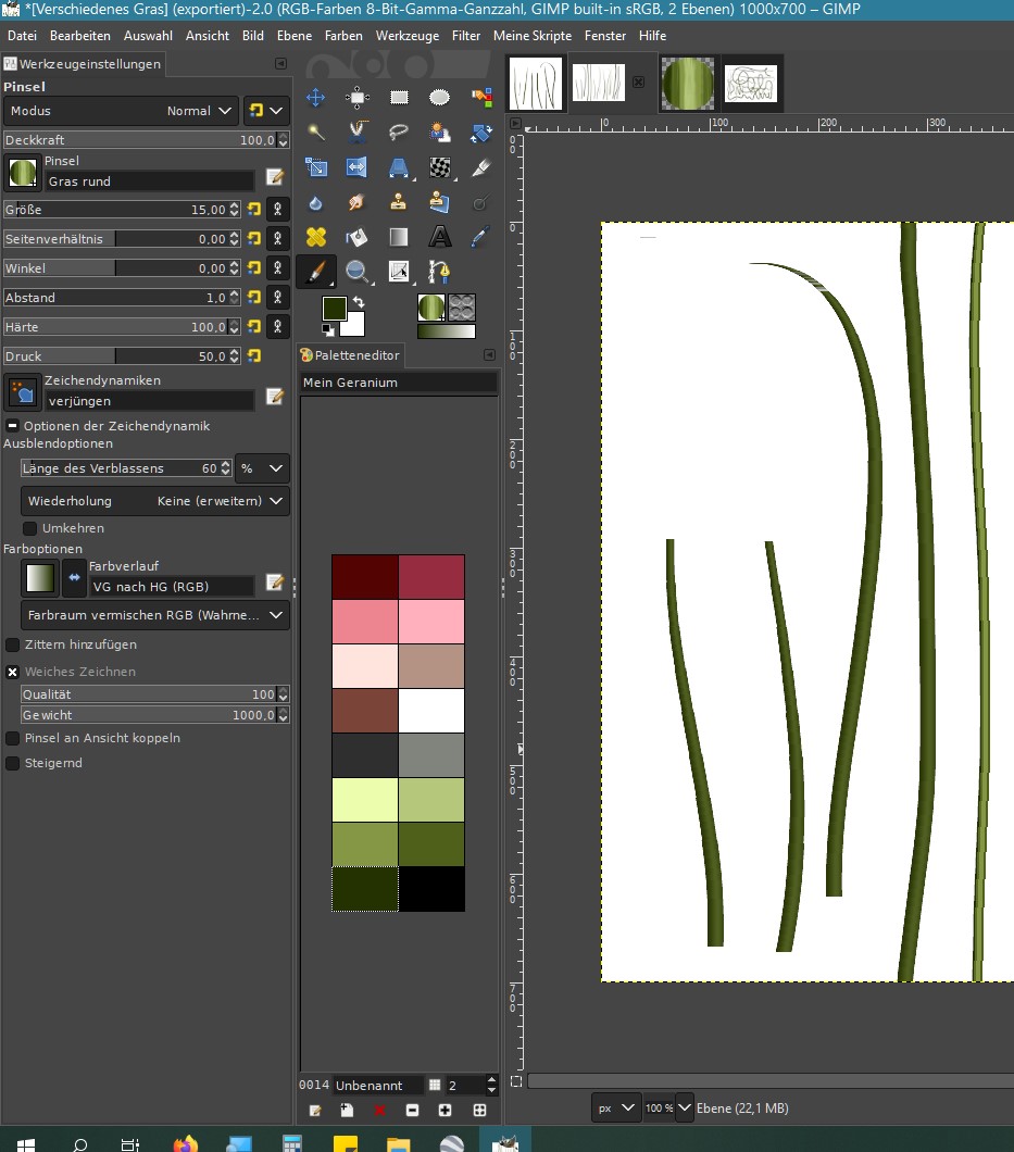

ich habe jetzt Gras-Pinsel viewtopic.php?t=1429 gebastelt, und die Dynamik für ´verjüngen´ eingestellt. Mein Problem ist, daß der Pinsel 10cm ohne Farbe malt und dann erst anfängt mit der Grasspitze.
Was kann ich machen, damit der Pinsel sofort anfängt zu zeichnen?
LG Christine

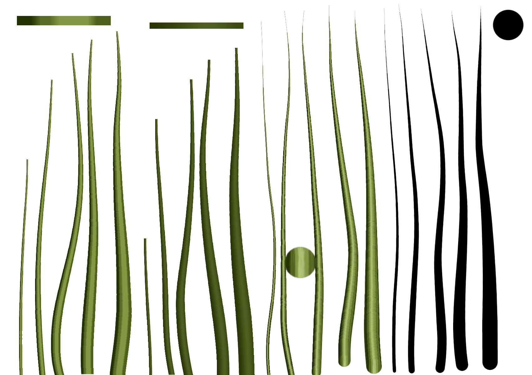

Die Gräser, die oben am Rand beginnen, sind ohne Dynamik gezeichnet.
Bei den anderen bin ich oben am Rand angefangen, oder habe vorher ein Kurve auf dem Blatt gedrehr.

Zeigst du mal deine Pinseleinstellungen?
Ich vermute, deine Dynamikeinstellungen stimmen noch nicht:
Hast du bei "Optionen der Zeichendynamik" mal auf das kleine Pluszeichen geklickt?
Da öffnen sich dann weitere Einstellungen. Die Länge soll bei 60 stehen, die Einheit bei %

Zuerst hatte ich mit Pixel angefangen, aber dann gesehen, daß das falsch war.
Beiträge: 3590
Re: Grasbüschel
Was passiert, wenn du mal mit dem 2. Hardness 100 Pinsel anfängst?
Bei deinem Pinsel ist der Abstand 1, der vorgesehene hat dort 10 stehen. Macht das den Unterschied?

Bei 2. Hardness 100 und dem runden grünen Graspinsel, den ich gemacht habe, macht 1 oder 10 Pixel keinen wirklichen Unterschied.
Beide fangen da, wo ich ansetze, mit einer dünnen Spitze an und werden nach unten hin dicker.
Bei den beiden eckigen Graspinseln nach der Anleitung macht 1 oder 10 Pixel Abstand auch keinen Unterschied.
Aber: sie fangen später an, und mit einem flachen Stück, das dann breiter wird. Also keine schöne spitze Spitze.
Es sieht so aus, als ob knapp die Hälfte fehlt.

Ich hab´s!
Dachte ich heute Nacht um 2:57.
Ich dachte, ich hätte bei den Pinseln mit einer quadratischen Leinwand angefangen, und dann nicht auf die 10X1 Pixel Pinselgröße zugeschnitten. Aber ich habe ja wie in der Anleitung mit einer 10x1 Pixel Leinwand angefangen.
Bei diesem Bild habe ich meine Graspinsel und den 2. Hardness 100 nebeneinander gemalt.
Bei allen Pinseln Abstand 10, und mit jedem Pinsel 5 Gräser mit den Größen 10, 20, 30, 40 und 50 Pixel.
Bei jedem Grashalm bin ich ganz oben am Bildrand angefangen zu zeichnen.
Das Problem ist nur bei den eckigen 10x1 und 15x1 Pinseln aus der Anleitung.
Je größer der Pinsel, um so eher fängt er an zu zeichnen.
Und nu? Woran könnte es noch liegen?
Beiträge: 3590
Re: Grasbüschel
Gute Frage,
ist bei mir auch so, hab gerade mal ein wenig Gras gemalt.
Es hat sich vermutlich irgendwann im Verhalten von GIMP was geändert, seit die Tutorial geschrieben wurden ( einige sind noch zu GIMP 2.6 Zeiten entstanden, wenn ich's richtig weiß).
Ich fürchte, damit müssen wir einfach leben, dass manches jetzt anders besser funktioniert. Ich würde bei dem 2. Hardness Dingsbums bleiben und den entsprechend färben.
Hauptsache, du kannst dir ein wenig Gras basteln oder wozu auch immer diese Dynamik mit dem Verjüngen gut ist.
