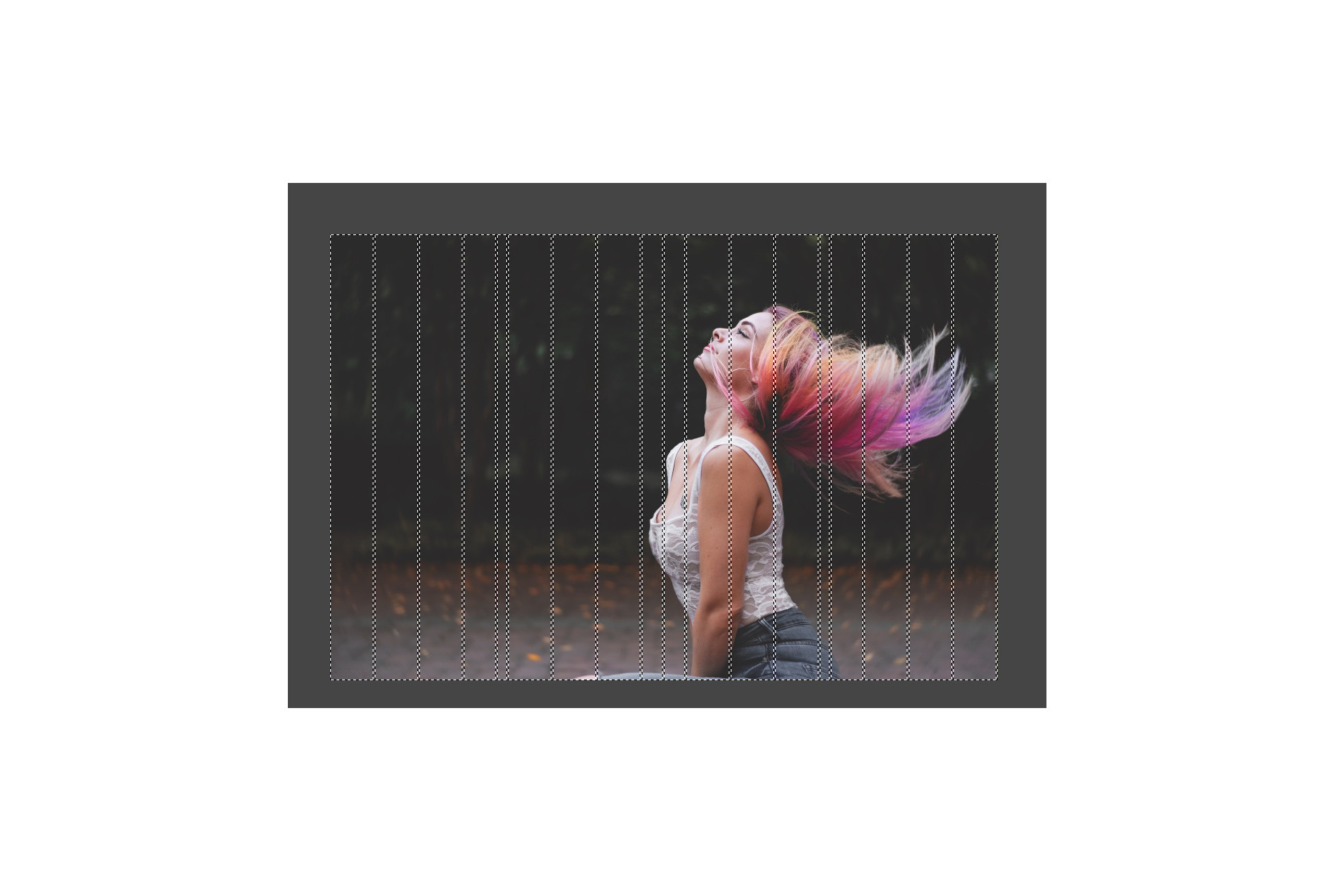

auch bei mir funktioniert die Freistellung mit dem Vordergrundwerkzeug leider nicht.
Nachdem ich das Objekt markiert und gepinselt habe, wird die Vorschau korrekt angezeigt.
Wenn ich dann Enter drücke wird leider nicht das Objekt markiert, sondern es werden senkrechte Linien angezeigt. Ich füge ein Foto bei.
Kennt jemand das Problem und vor allem eine mögliche Lösung.
Vielen Dank vorab!

Re: Gimp hängt bei Arbeit mit Freistellwerkzeugen
Hallo Paddy,
mache doch ein Screenshot vom ganzen Gimp-Fenster, mit allen Werkzeug-Einstellungen. Dann könnte man es vielleicht nachvollziehen, worum es eigentlich geht!
- Beiträge: 3695
Ein bekannter Bug:
https://gitlab.gnome.org/GNOME/gimp/-/issues/5492
