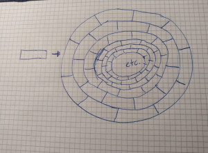

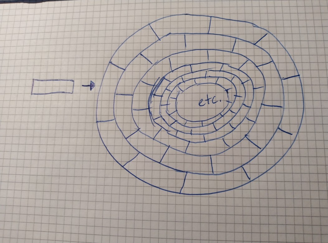

Bin noch eher Anfänger in der digitalen Bildbearbeitung, möchte es aber trotzdem mit folgender Bildkomposition versuchen. Via Tutorials wurde ich bisher nicht fündig:
Ich möchte ein langes "Band", das aus einem mehrfach hintereinander kopierten Bild besteht, zu einem geschlossenen Ring formen. Dabei verbiegt sich das ursprüngliche Bild natürlich ein bisschen. Dann dasselbe Band - mit entsprechend angepasster Breite/Länge - wieder zu einem Ring formen, der in den ersten Ring eingesetzt wird, usw. (siehe Skizze).
Wie gehe ich so etwas an?
Danke für Hinweise
Roland
