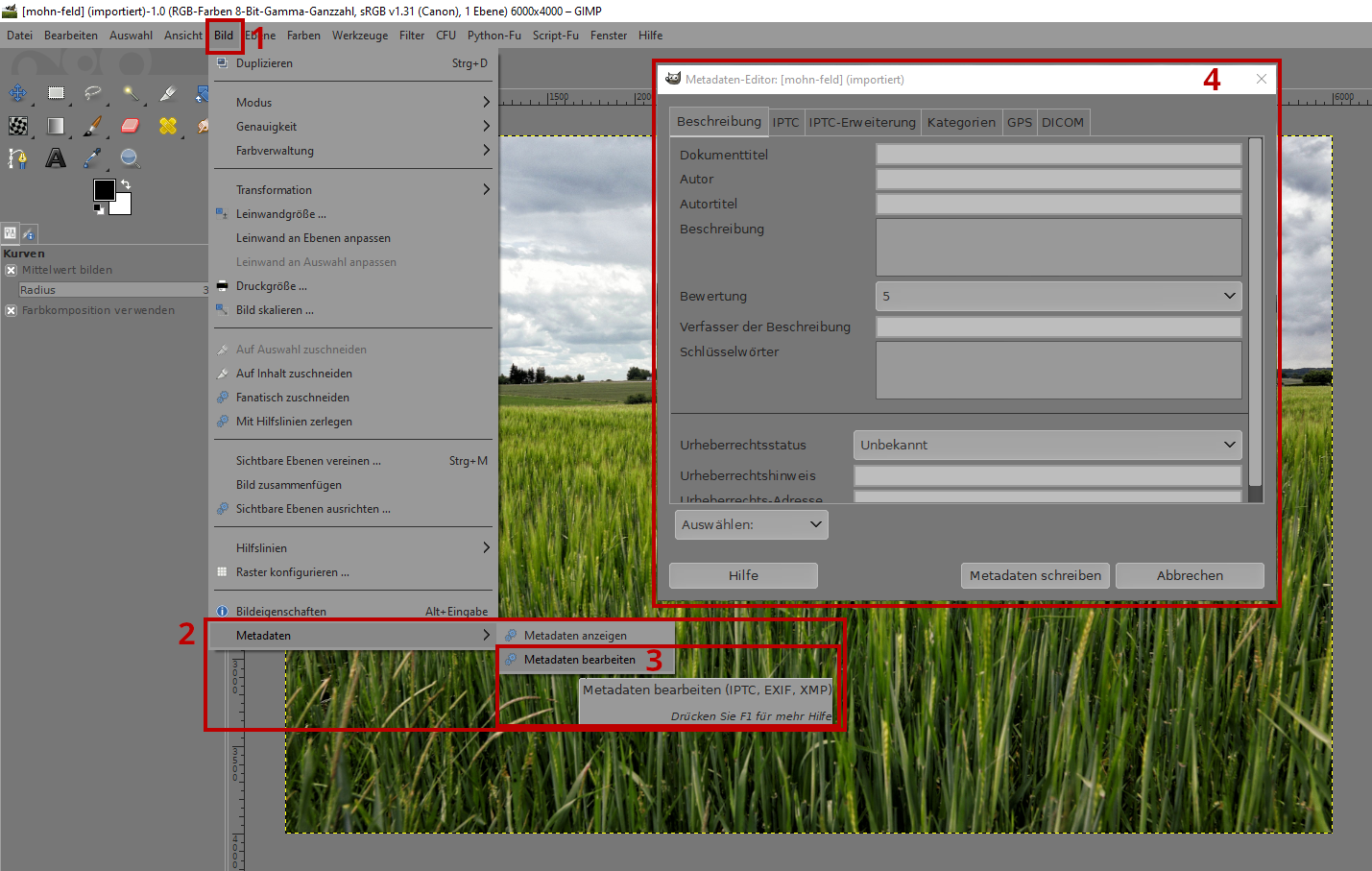

als Metadaten kannst du es in Gimp speichern, wie im Screenshot unten:
Die Metadaten-Zeilen passend beschriften und anschließend unter der Schaltfläche "Auswählen" auf "Metadaten exportieren" klicken. Dann kannst du für alle deine Bilder, falls gewünscht, die Metadaten einfach importieren. Zum Schluss nicht vergessen, die Schaltfläche "Metadaten schreiben" zu betätigen.
