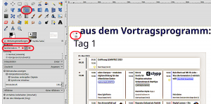

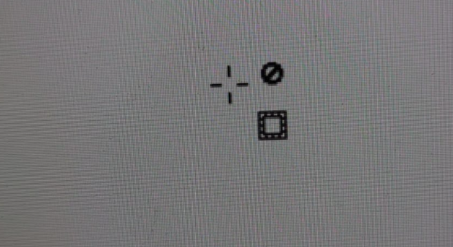

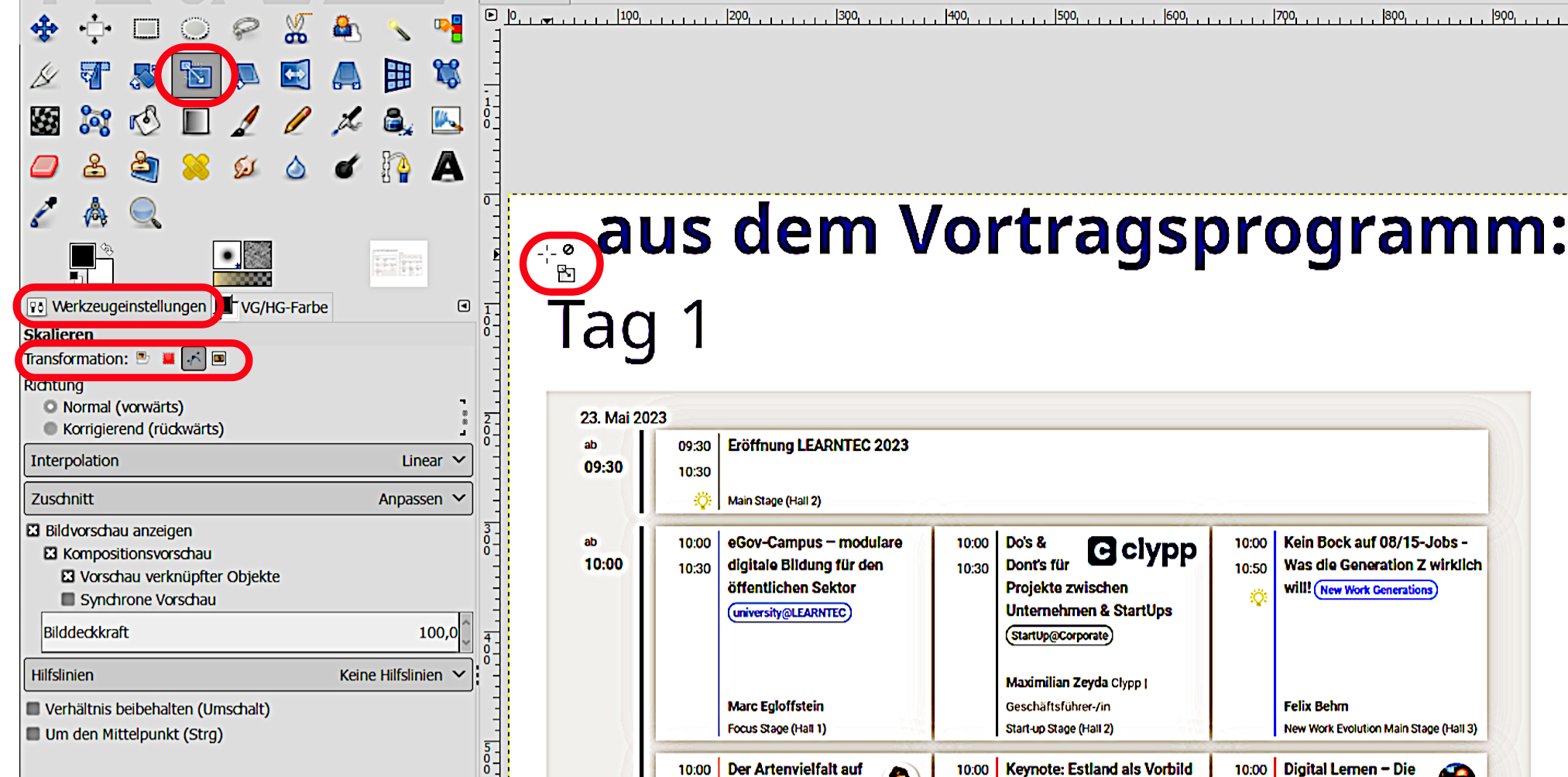

ich habe derzeit ein merkwürdiges cursor-icon: es stoppt alle Standard-Aktionen
Ich kann Grafiken die ich nun in dieses Bild /( diese Grafik) einbinden will, dann nicht veschieben oder sonstwie bearbeitenk.
Es sieht (für mich) so aus, als wäre hier GIMP in einem sehr speziellen Modus drinne - oder als hätte ich eine Bearbeitungsform (unabsichtlich) gewählt die mich nun ganz blockiert.
Frage - wie werde ich diese "Sperre" - oder Fixierung wieder los?!
Freue mich auf einen Tipp
VG 14 Km
ps - sorry für die relativ "schlechte" Grafik - ist entstanden weil ich das kurzerhand einfach "abfotografiert" hab. ;)

bei vielen Werkzeugen kann man unter den Werkzeugeinstellungen festlegen ob man die Aktion für
1) die Ebene
2) die Auswahl
3) den Pfad
4) das Bild
vornehmen will.
Falls du versehentlich auf Auswahl geklickt hast ohne eine Auswahl vorliegen zu haben
oder auf Pfad geklickt hast, ohne dass es einen Pfad gibt, bekommst du für das entsprechende Werkzeug diesen oder ähnlich aussehende gesperrte Cursor. Kann es sein, dass das dein aktuelles Problem ist?
