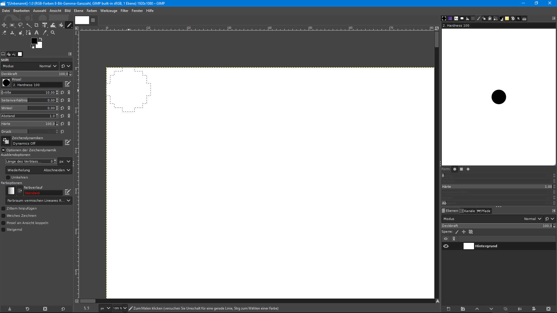

Ich habe hier ein Problem, was mit das punktgenaue Arbeiten unmöglich macht.
Wenn ich die Größe des des Pinsels auf 2 stelle an er eine Seitenlänge von 3, bei 9 einen Seitenlänge von 9, bei 10 eine Seitenlänge von 11 und bei 20 eine Seitenlänge von 21.
Nach welcher Formel berechnet GIMP die Pinselgröße, damit ich weiß, was ich bei Größe eingeben muss, wenn ich einen Pinsel mit einer Seitenlänge von 20 Bildpunkten haben will?

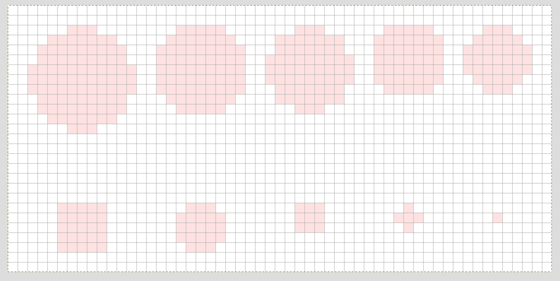

Was ich gemacht habe, ist ein Test mit Punkten von 10 Pixel bis runter zu nur 1 Pixel. Tatsächlich werden die Punkte jeweils kleiner. Die Seitenlänge entspricht jedoch, aufgrund der (notwendigen) Symmetrie der jeweiligen Punkte, in jedem zweiten Falle nicht der gewählten Punktgröße. Das fand ich mal ganz interessant.

Das war auch mein erster Gedanke, Anke. Aber bei meinem Test hatte ich bereits den Stift gewählt. Bei einem scharfkantigen Pinsel käme man zum gleichen Ergebnis. Bei weichen Pinseln würde es anders aussehen.

Da man als Standard keine quadratische Form des Malwerkzeuges auswählen kann, habe ich ich eine Kopie von der runden Form im Pinseleditor gemacht, und sie auf quadratisch gestellt.
Aber der Pinseleditor und dann das Zusammenspiel mit den Einstellungen von dem Malwerkzeug, ist nochmal ein anderes Thema und schwieriger.
Die einzige Lösung die mir bis jetzt eingefallen ist, ich erstelle ein Bild in der gewünschten Größe bzw. einen Bildpunkt in der gewünschten Farbe, wähle es als Form für das Malwerkzeug aus und zeichne damit.
Dann entspricht die Größenangabe des Malwerkzeuges der größeren Seitenlänge des Bildes.
Diese Lösung sollte doch eigentlich nicht sein.
Bin ich zu blöd, oder ist GIMP in diesem Bereich fehlehrhaft?
Schließlich gebe ich ja sozusagen eine Bestellung auf, und bekomme nicht das bestellte geliefert.
