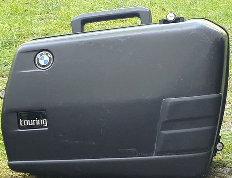

ich versuche den koffer "freigestellt" zu bekommen, sodass nur er sichtbar ist - nicht aber das Gras das im Grunde im Moment eher stört.

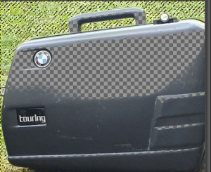

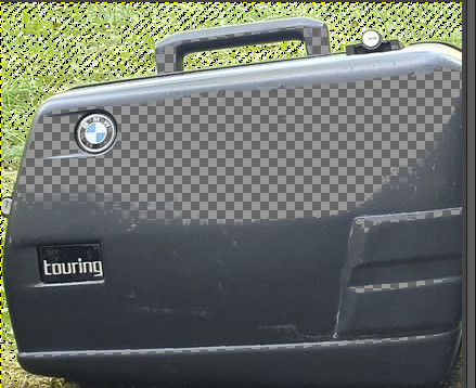

hier eine Versuch .- wenn ich das im oben beschriebenen Schritt - einfach markiere- dann kommt gewissermaßen das hier raus:
ich muss noch weiter ausprobieren. Werde mich später nochmals melden.

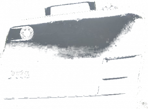

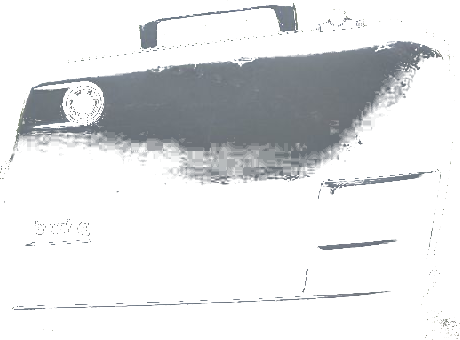

update3 - ein weiterer Versuch - das mit dem "Verwandte-Farben" tool zu versuchen.

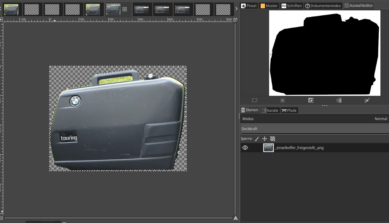

update: finally got there - nun hat es doch geklappt und ich kommte den Koffer in ein andreres Bild moniteren
vielen vielen Dank!! VG

Prima, dass alles geklappt hat, 14 km! Also hast du wohl den freigestellten Koffer im Gimp-Dokument ausgewählt, kopiert und dann in ein anderes Bild eingefügt. Sehr gut!
Vielleicht noch ein kleiner Hinweis: Wenn du ein freigestelltes Motiv öfters verwenden möchtest, weil du es vielleicht immer wieder irgendwo einbauen möchtest, und du willst dir das Ding nicht als Gimp-Datei aufbewahren, speichere es gerne als PNG ab. Das von uns oft verwendete JPEG-Format kennt keine Transparenzen. Ein JPG hätte um deinen freigestellten Koffer herum einen weißen Hintergrund gebaut. Das PNG-Bilddatenformat kennt Transparenzen und hätte hinter deinem Koffer keinen Hintergrund. ...
