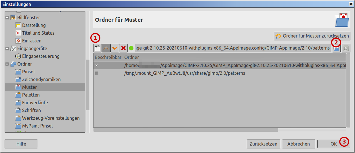

Hallo, ich hätte da mal eine Frage.
Wofür ist bei Gimp die Einstellung "Ordner hinzufügen" gedacht, und wie genau mache ich das dann?

Hallo Ava,
meinst du tatsächlich eine Einstellung unter dem Menüpunkt "Bearbeiten / Einstellungen"?
Oder meinst du die Funktion "Ordner anlegen", die einem beim Abspeichern angeboten wird?
Zweiteres wäre ja lediglich die Möglichkeit eine Dateistruktur etwas weiter zu diversifizieren. In einen bestehenden Ordner wird ein neuer Ordner eingebaut, um mehrere Dateien übersichtlich gesammelt abzuspeichern. Das kann man auch im Datei-Explorer / Datei-Manager machen oder eben ganz bequem beim Abspeichern direkt in Gimp. Mit Doppelklick auf den Ordnernamen kann man diesen auch markieren und ändern.

Hallo ava,
Das gibt dir die Möglichkeit, die Sachen in Ordnern abzulegen, die nicht im GIMP Ordnerbaum sind.
Z.B. weil du Elemente wie Muster mit anderen Programmen teilen kannst, oder weil dir der Pfad zu den Elementen zu
umständlich ist. Oder weil du noch einen eigenen Muster- oder Pinselordner haben möchtest.
Wenn du das machen möchtest, klickst du auf das Plussymbol, dann auf den Ordner, suchst einen bestehenden Ordner aus oder erstellst einen.
Dann Ok und GIMP neu starten.

Danke Gimplyworxs, jetzt habe ich es verstanden.
