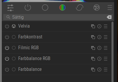

gleich einmal vorab, DT bietet für jede Entwicklungsaufgabe verschiedene Werkzeuge/Module. Das macht es für einen Einsteiger in das Programm nicht gerade einfach und erfordert eine gewisse Einarbeitung. Die Module, die dir beim Öffnen der Dunkelkammeransicht angeboten werden, sind lediglich eine von den Entwicklern bereitgestellte Vorauswahl. Das Modulmenü kann man sich beliebig nach seinen Workflow zusammen stellen. Welche Module es gibt, siehst du, wenn du auf das Icon einer Modulgruppe doppelt klickst.
Was deine Frage betrifft: Ein Modul „Helligkeit, Kontrast, Sättigung“, wie du es dir vorstellst, gibt es in DT nicht. Die Einstellmöglichkeiten für diese Eigenschaften sind in verschiedenen Modulen integriert. Um herauszubekommen in Welchen, brauchst du nur in der Suchleiste die Eigenschaft eingeben; i.R. brauchst du aber für die Entwicklung nur ein oder zwei der angezeigten Module. Hier einmal meine Favoriten:
