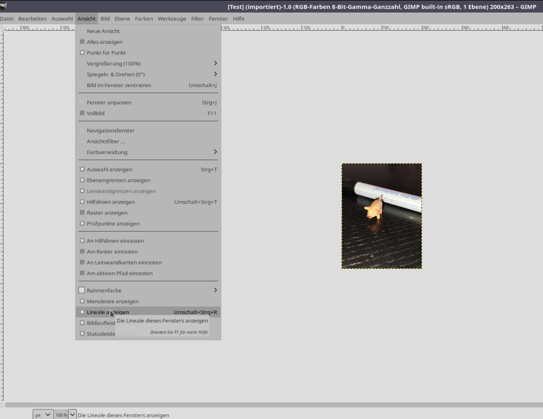

Danke, aber schon der erste Befehl
Außerdem rätselhaft: Ich gehe davon aus, dass die Markierfelder mit dem X == "nicht gewählt" bedeuten, während die Markierung mit dem grauen Qaudrat == "gewählt" anzeigt. Mein Screenshot zeigt X für Lineale, Menuleiste, Bildlaufleiste, obwohl alle diese Elemente sichtbar sind.
tut bei mir nichts! Was nun?Gimplyworxs hat geschrieben: ↑Do 29. Feb 2024, 10:33 Die Werkzeugeinstellungen findest du unter Fenster > Andockbare Dialoge > Werkzeugeinstellungen.
Gimplyworxs hat geschrieben: ↑Do 29. Feb 2024, 10:33 Schau einfach ob GIMP dir das ins linke oder rechte Dock einklinkt.
Danach suchst du dir deine rechteckige Auswahl, gehst zu eben jenen Werkzeugeinstellungen und klickst auf das ganz linke Icon (der Tooltipp zeigt an:
"Aktuelle Auswahl ersetzen"
