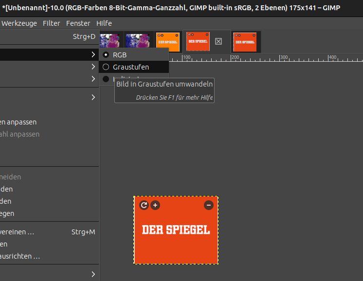

guten Tag liebe Gimp-experten,
ich bin über eine Frage gekommen, die ich nicht richtig lösen kann.
" indizierte Fraben - was hats damit denn auf sich!`?
Wenn ich mit diesem Modus "spiele" oder irgend etwas mache - dann verhält sich GIMP total anders - ich hab da vorhin aus Versehen mal draufgeklickt und von
RGB auf
indizierte Farben gewissermaßen gewechselt - und schwup - ist GIMP total anders im Verhalten. Nix geht mehr wie sonst.
Und das ob wohl ich nur auf einer einzigen EBENE bin und mich bewege.
Was hat es denn mit diesen Indiziernten Farben auf sich u- was kann man damit genau bewerkstelligen!?
Modus - Indizierte Farben - hier verhält isch GIMP total anders und nix is wie sonst

Indizierte Farben sind in ihrer Anzahl begrenzt auf max. 256.
Die Farben werden nicht als RGB 255-255-255 gespeichert, sondern in einer "Farbtabelle".
Daraus werden die Farben dann per "Index" zugewiesen. Da steht dann ungefähr sowas wie:
zeichne dieses Pixel mit Farbe Index 3 oder Farbe Index 5. Und dann schaut das Programm eben nach, was in der Tabelle an Position 3 bzw. 5 usw. steht und setzt das.
Die meisten Dinge, die du normalerweise mit GIMP machst, brauchen aber schon eine nicht indizierte Farbdefinition. Deshalb funktionieren sie dann eben bei "Indiziert" nicht.

Re: Modus - Indizierte Farben - hier verhält isch GIMP total anders und nix is wie sonst
Moin Gimplyworxs
wow - du bist ja sehr schnell . . vielen Dank für die rasche Antwort.
das war meine Erfahrung. Da hatte ein klasisches buckt-fill-Verfahren nicht mehr funktioniert. - und ich glaube, dass es an dem Modus "indiizierte Farben" gelegen hatte.
Vielen Dank -
Grüße
Sylt ...
