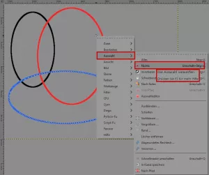

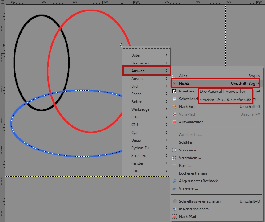

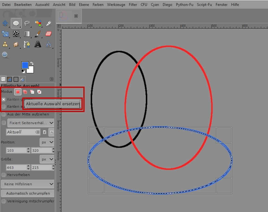

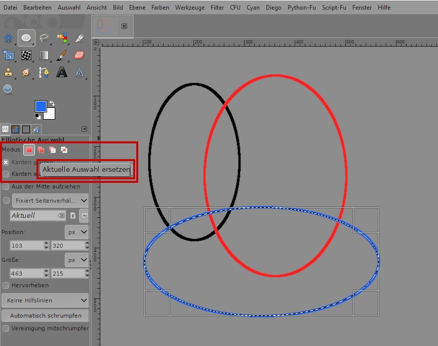

Ich zeige noch ein paar Screenshots zur Verdeutlichung.
Wenn Modus "Aktuelle Auswahl ersetzen" aktiviert ist, wird immer die vorherige Auswahl durch eine neue Auswahl ersetzt. Auch nach dem "Auswahl nachziehen" bleibt die letzte Auswahl erhalten.
Möchte man die "Ameisen" loswerden, so geht man auf "Auswahl > nichts" oder "Umschalt + STRG + A".
Auch ein einfacher "Linksklick mit der Maus" außerhalb der Auswahl reicht aus. Vielleicht ist es das auch, was du unbewusst machst?
Bei anderen Modis funktioniert es ein wenig anders. Die Modus-Schaltflächen sind selbsterklärend.
