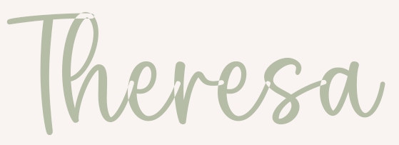

ich habe eine Karte gestaltet und möchte nun die Schriften in Pfade konvertieren und füllen, um sie in den Druck zu geben.
Beim Füllen der Pfade habe ich jedoch das Problem, dass innerhalb der Schrift, dort wo sich die Buchstaben überschneiden, leere bzw weiße "Flecken" entstehen. (siehe Anhang) Kennt jemand eine Lösung für dieses Problem?
Vielen Dank für die Hilfe!

Hallo Laura,
Versuchs mal so:
  • Rechtsklick auf deine Textebene,
  • Auswahl aus Alphakanal
  • Im Menü: Auswahl > nach Pfad
  • Im Menü: Auswahl > Nichts
  • Auf den Pfadreiter wechseln
  • Pfad füllen
Eigentlich wäre da wahrscheinlich Inkscape das bessere Werkzeug.

Das ist per se kein "Problem".
Das ist ein natürliches Verhalten. Schriften liegen immer als Skalierbare Pfade vor.
Nur so kann die Schriftgröße verlustfrei angepasst werden.
Jedes Zeichen ist hierbei ein eigenständiges Objekt.
Überschneiden sich die Objekte, entstehen diese Lücken, weil die Pfade (Objekte) nicht verknüpft wurden.
Um das Ganze halbwegs "richtig" aus Gimp heraus zu bekommen.
  • Rechtsklick auf die Text-Ebene. Auswahl aus Alphakanal. (Text-Ebenen haben immer einen Alphakanal)
  • Wechsel auf den Reiter Pfade.
  • Rechtsklick in den Reiter (auf eine leere Stelle)
  • Wähle: Pfad aus Auswahl.
Das ist aber nicht Druckerei kompatibel. Beim Export wird das wieder gerastert. Ich würde den gesamten Hintergrund exportieren und den Text in Inkscape nachsetzen. Dort kann man den Text dann ganz einfach in Pfade verwandeln und dabei auch gleich verknüpfen (das eliminiert diese Lücken und verbindet).
