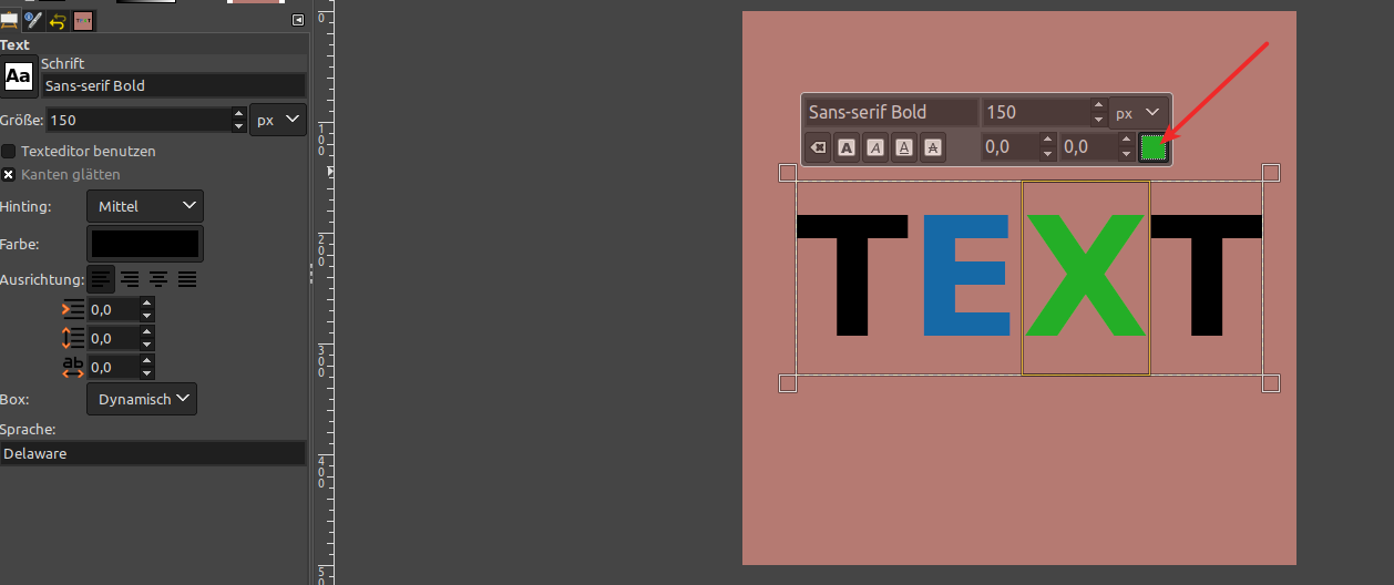

Wenn du Anleitungen für Illustrator findest, entspricht das eher Inkscape.
Beide sind Vektorprogramme. GIMP arbeitet dagegen mit Pixeln.
Du kannst einzelne Buchstaben einfärben, wenn du mit der Toolbox oberhalb deines Textes arbeitest.
Dort den Buchstaben markieren, er bekommt dann ein gelbes Kästchen drumherum.
Dann dort die Farbe anklicken, aussuchen, ok geben.

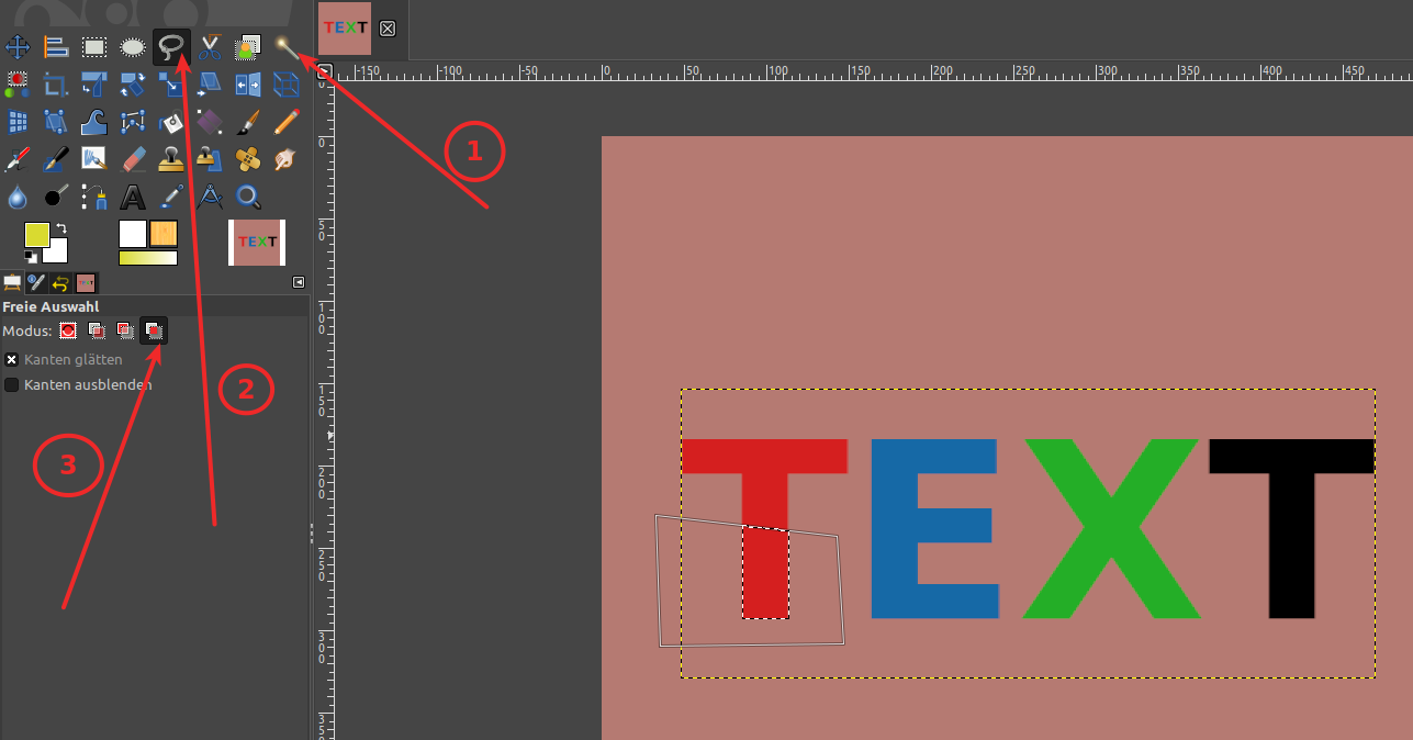

Geht auch:
Alles eine Frage der Auswahl:
1. Wähle deinen Buchstaben mit dem Zauberstab aus (Modus: Aktuelle Auswahl ersetzen)
2. Mit dem Lasso im Modus "Auswahlschrittmenge bilden" markiere den Teil, der eine andere Farbe haben soll
3. Stelle die zweite Farbe als VG Farbe ein und ziehe sie in den markierten Bereich.

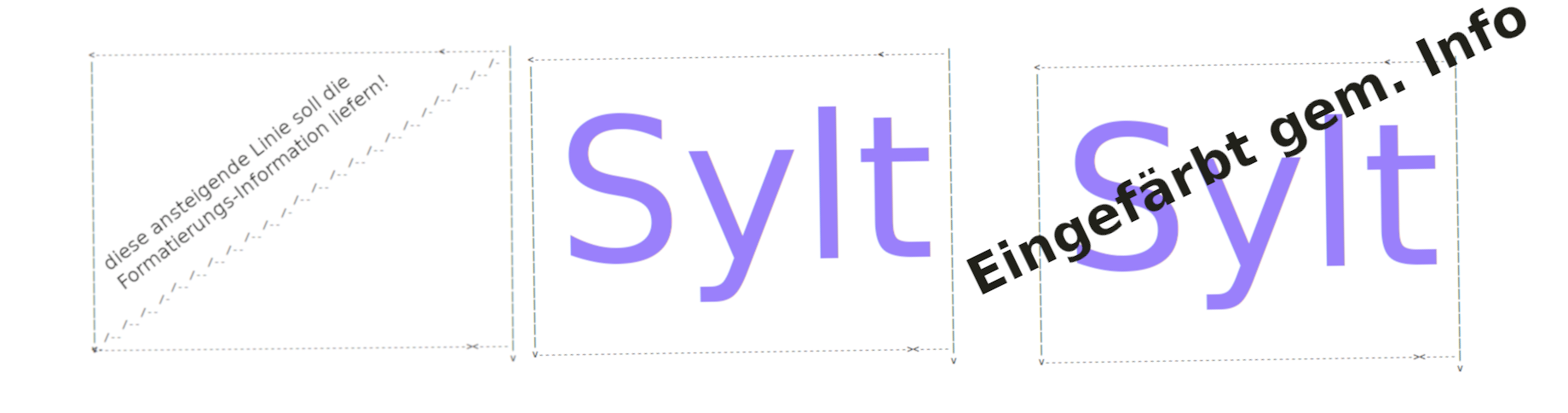

Dennoch hier nochmals eine Rückfrage - also wenn man hier bei der Gestaltung der Schrift die "Formatierungsinformation in einer "Extra-Ebene" liefert, kann man das denn auch machen? Ich meine, geht das denn auch!?
Also - wie das gemeint ist - hab ich versucht in einer kleinen Skizze zu veranschaulichen: vgl hier:
und zur Erläuterung des Ganzen - vgl. noch hier:
2024_06_08_anleitung_writings_.odt
(36.74 KiB) 369-mal heruntergeladen
Gemeint ist also : kann ich denn durch die geometrischen Symbole die "farbliche" Formatierung so steuern dass in dem Wort "WESTERLAND" dann das Blau immer dort durchbrochen ("unterbrochen" bzw."anders gefärbt) ist, wo die Grafik dies markiert - m.a.W. also die Grafik dies - auf der " Höhe " des Textes eben da ist.
Anm.; im Grunde hätte ich das in der DARSTELLUNG etwas anders machen und arrangieren können - dann wärs noch viel viel klarer. Denn - im GRUNDE ist die Schritt, "WESTERLAND" genau so groß wie es die beiden Dreiecke sind, also sagen wir, genauso hoch. Und dann muss man sich das so vorstellen - wir haben zwei Ebenen (mindestens zwei sinds wohl)
Ebene 1: Die Schrift
Ebene 2: Die Formatierungsinfo - mit dem Dreieck das korrekterweise ein komplett ausgefülltes Dreick sein sollte - denn überall wo es schwarz ist, sollte dann die Info an die Schrift (auf der darunterliegenden Ebene) gehen, dass da eben nicht (!!!) die Schriftfarbe "blau" vorherrscht - sondern eine andere - Farbe. Sagen wir "Orange".

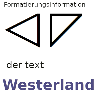

Also - wie oben bereits versucht zu beschreiben... ist das Vorhaben Folgendes - ich will ein Text entsprechend einfärben. Du, Gimplyworkx
hast das schon sehr sehr gut gelöst. Was mir halt noch wichtig ist - ist dass ich die Formatierungsinfo selbst in einer eigenen "Ebene" ablegen will
hier nochmals ein VERSUCH das Verfahren zu illustrieren:
hier - das also nochmals ein ansatzweiser Versuch das Gemeinte - also meine Idee der Formatiierung in Ebenendialog mit einzubauen.
vllt. ist das einfach auch ein Versuch - an meiner aktuellen realen Aufgabenstellung ( brauche einen illustrierten Text für ein Projekt ) auf Biegen und Brechen mit GIMP Mitteln zu lösen - und diesmal halt unter Einsatz von Ebenen...
Sorry - wenn ich hier mal mit der Fragestellung so umständlich bin..
