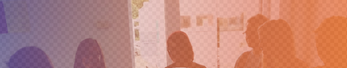

Was mich aktuell wundert: warum ist denn im Hintergrund meiner aktuellen Versuche die Schachbrett-Struktur des "transparenten Hintergrunds" - wie kommt das denn zustande!? Hab ich hier bestimmte ( und ganz "spezielle" ) Einstellung vorgenommen, dass das so also kommt!?
Hmm - ich hoffe, dass ich einigermaßen beschreiben kann, was aktuell mein Problem, mein Thema ist?!
Freue mich auf einen Tipp - eine Idee, warum das so ist. Hänge ein paar Bilder an - die illustrieren, woran ich grade arbeite.
hier ein Blick auf das Bild - an dem man sehr gut sieht, wo ich "hänge": da ist das Schachbrett eines transparenten "Hintergrunds"!
Frage: :doh: wie kommt das denn nun schon wieder zustande :pc:
- und darüber hinaus: geht das ggf. auch anders - m.a.W. also ohne das "Schachbrett" des transparenten Hintergrundes.

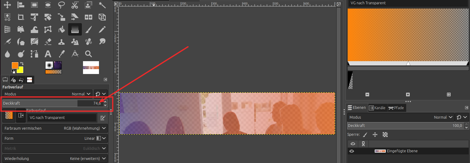

hier der gesamte Bildschirm - mit einem Blick auf alle aktuell aktiven Werkzeuge

Hallo Sylt, wie ich sehe hast du einen teiltransparenten Verlauf vor ein teiltransparentes Bild gesetzt. Richtig?
Beim Verlauf kann man im Verlaufsdialog natürlich für jede Farbe die Transparenz rausnehmen. Dort gibt es die Regler R, G, B und A. A steht für Alpha, also für Transparenz. Dann würde es aber das Bild hinter dem Verlauf verdecken.
Also hast du 2 Möglichkeiten. Entweder du gehst über den Ebenendialog auf die Bildebene. Und regelst dort oben die Deckkraft. Dann hat das Bild aber auch mehr Farbkraft. Oder du erstellst eine neue, weiße Ebene und ziehst die über den Ebenendialog hinter deine Bildebene. Dann ist dein Gesamtwerk auch nicht mehr durchscheinend.
Beiträge: 3468
Re: Farb-Gradient-Dinge: wie kommt es zu dem Schachbrett des transparenten Hintergrund!?
In Ergänzung zu Martins Antwort:
Ich würde als erstes mal die Deckkraft auf 100% setzen.
Wenn du's ganz gut machen willst, erstelle eine neue Ebene für den Farbverlauf. Dann "beschädigst" du die Bildebene nicht, und kannst die Deckkraft des Verlaufs da regeln. Sollte dir alles nicht gefallen, löschst du die (hinzugefügte) Ebene und dein Bild ist "unbeschadet" und du kannst von neuem anfangen.
Und, wie Martin dir schon geraten hat: Ganz zu unters eine weiße Ebene, dann ist der transparente Hintergrund auch weg.

Man kann beim Verlauf zum einen im Fenster "Verlaufseditor", wenn man die rechte Maustaste verwendet, über das Kontextmenü die Farbe und Transparenz des linken und des rechten Endpunkts jeweils einzeln definieren.
Und man kann über die "Werkzeugeinstellungen" des Farbverlaufes die Deckkraft und somit die Transparenz des Gesamtfarbverlaufes bestimmen.

Und ja, man kann die Transparenz für die ganze Ebene im Ebenenmanager einstellen, in der Werkzeugeinstellung des Verlaufwerkzeugs für den ganzen Verlauf und im Farbverlaufseditor für die einzelnen Verlaufsfarben. Im Farbverlaufseditor immer für die linke und die rechte Farbe. Und wenn man noch mehr Farbpunkte gesetzt hat, kann man dort Abschnitte aktivieren, um alle Farbpunkte zu erwischen.
