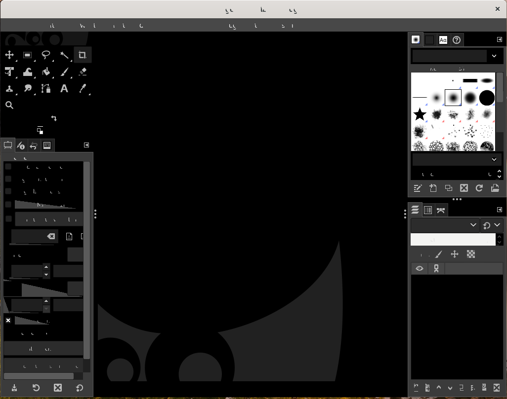

Hallo Zusammen,
bei mir lässt sich zwar GIMP mit der App Software unter Debian 12.7 installieren, jedoch ist das Programm nach dem Start nicht zu gebrauchen.
Alle Menü-Einträge sind unleserlich, was es schwer macht, die Funktionen des Programms auszuführen. Siehe Datei-Anhang...
Fehlen noch Pakete, damit GIMP richtig funktioniert?
Viele Grüße gimper
Viele Grüße gimper

In der Tat: So sieht GIMP normalerweise nicht aus.
Ich hab's gerade mal mit einem Live Iso (MATE Edition) ausprobiert. Da ist GIMP 2.10.34 vorinstalliert und sieht normal aus.
Wäre interessant, welche Desktopumgebung du verwendest. Und mit der Software-App meinst du synaptic?

schau mal, ob du vielleicht eine Systemschriftart gelöscht hast.
Normalerweise verwendet GIMP die Systemsprache. Das sieht mir nach arabisch oder so aus. Woher hast du den das GIMP bzw. dein Linux?
