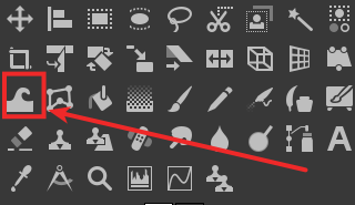

Alternativ wäre vielleicht das Warptransformationstool aus dem Werkzeugkasten geeignet:

Das Warpwerkzeug finde ich eher Schwierig. Damit kann man sehr gut Bilddetails verformen. Aber eine Gesamtform, die in der Mitte durchhängt finde ich schwierig.
