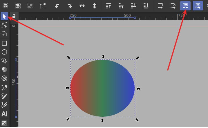

ich habe ein Objekt mit drei verschiedenen Farbverläufen erstellt.
Nun möchte ich dieses Objekt kopieren und in ein anderes einfügen. Leider gehen die Farbverläufe dabei immer verloren.
Wenn ich das Objekt verkleinere, vergrößere oder verschiebe, sind die Farbverläufe entweder verschwunden oder haben sich verändert.
Wie kann ich die Farbverläufe fixieren, damit sie beim Skalieren oder Verschieben erhalten bleiben?
Das Gruppieren hat leider nicht funktioniert.

Da musst du vielleicht die entsprechende Option "verschiebe Farbverläufe mit Objekten" anhaken?
(Screenshot Inkscape 1.4)

Beitrag von Waggis »
Gimplyworxs hat geschrieben: Mi 6. Nov 2024, 16:24 Da musst du vielleicht die entsprechende Option "verschiebe Farbverläufe mit Objekten" anhaken?
Vielen Dank, hat funktioniert.
