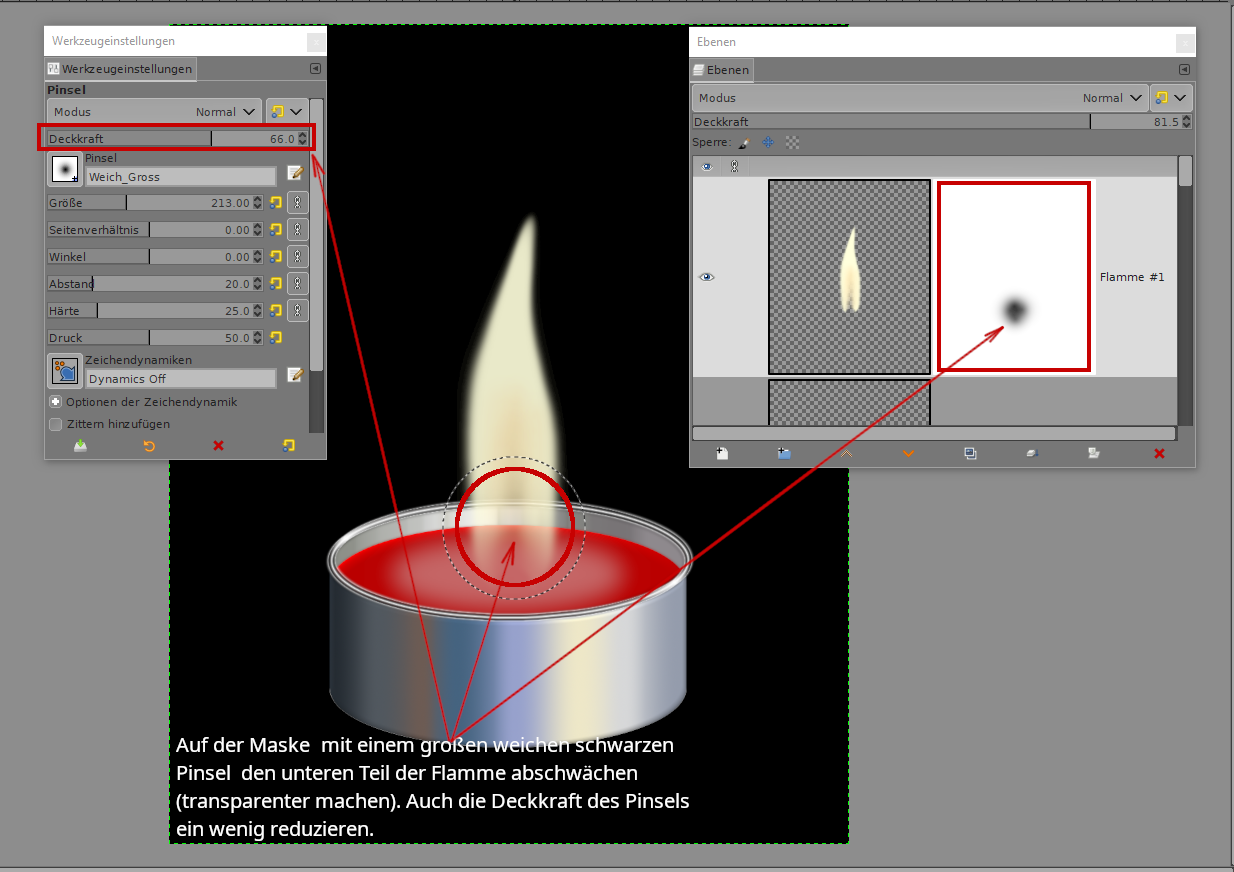

Bitte erkläre mir, wie Abschwächen geht. Und das mit dem gelben Pinsel. Ich wäre dir dafür sehr dankbar.

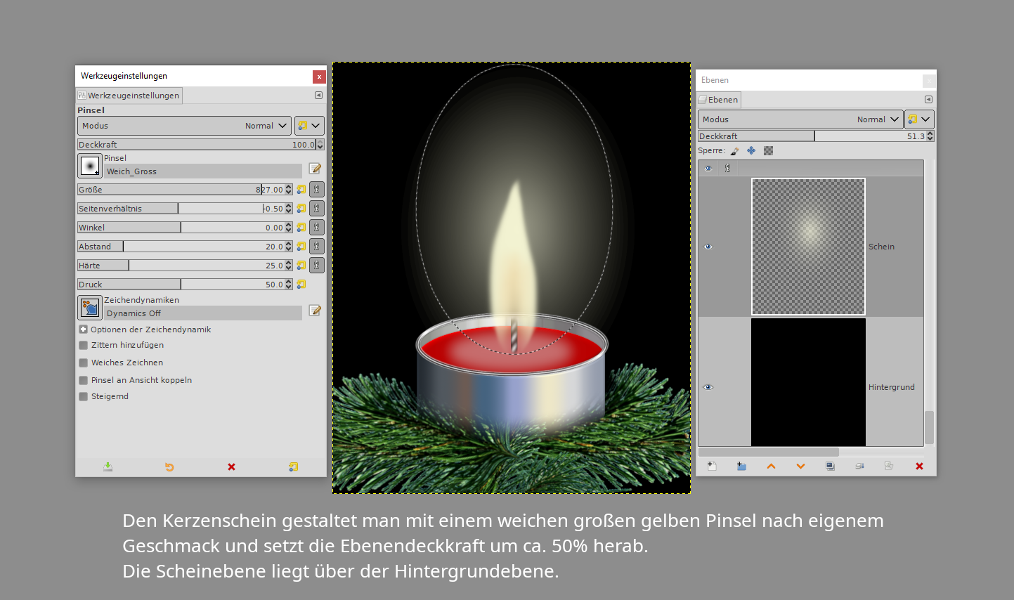

Hallo Ava,
Ich meinte,
auf einer weißen aktivierten Ebenenmaske, mit einem großen weichen schwarzen Pinsel, den unteren Teil der Flamme transparenter machen. Auch die Deckkraft des Pinsels ein wenig reduzieren.
Gleiches gilt auch fur den Docht des Teelichts.
Für den Kerzenschein bräuchte man auch einen sehr großen, weichen Pinsel. Mit diesem Pinsel "stempelt" man auf einer neuen Ebene den Kerzenschein mit einer hellgelben Farbe. Deckkraft der Ebene auch nach Geschmack reduzieren.
Bleibt nur noch die Animation!
Nach dem du das Teelicht gebastelt hast, wird nur die Flamme animiert. Mache alle Ebenen, bis auf die Flamme, unsichtbar. Anschließend "Sichtbares Kopieren" und "als neues Bild einfügen".
Dann bräuchte man noch einen Hintergrund ohne Flamme als Bild. Dieser Hintergrund wird später dupliziert und mit jeder Flammenebene vereint.

Ich meinte,
