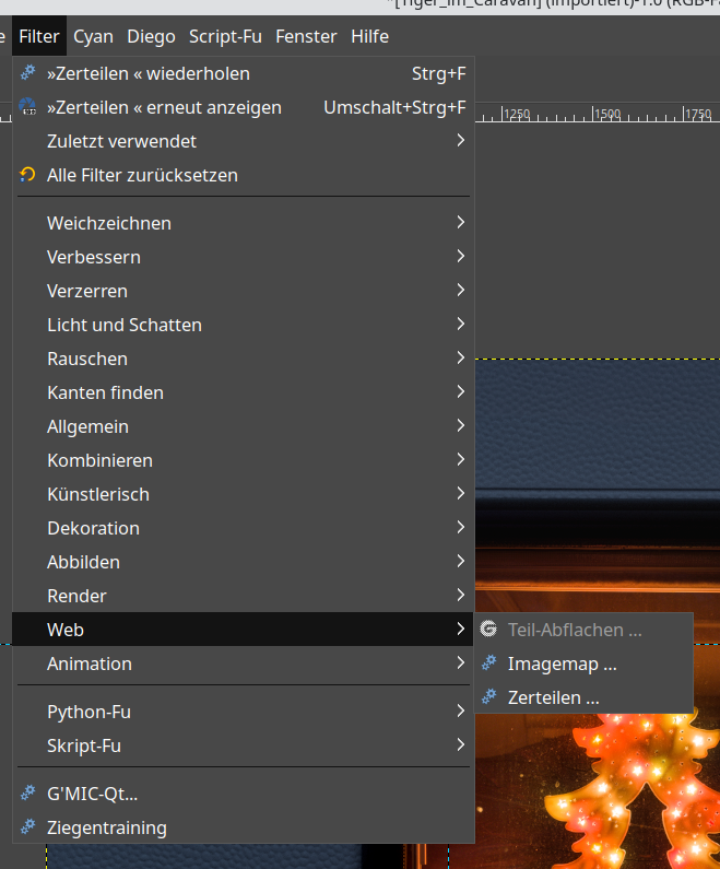

Habe jetzt keine GIMP Version 2.10.30 mehr installiert, aber in der Version 2.10.38 findest du die Funktion im Menü unter "Filter --> Web --> Zerteilen".

und genau den eintrag habe ich nicht in meiner version. kann man den nachinstallieren?aber in der Version 2.10.38 findest du die Funktion im Menü unter "Filter --> Web --> Zerteilen".
aber zumindest den eintrag habe ich.......und Guillotine heißte jetzt Bild > mit Hilfslinien zerlegen

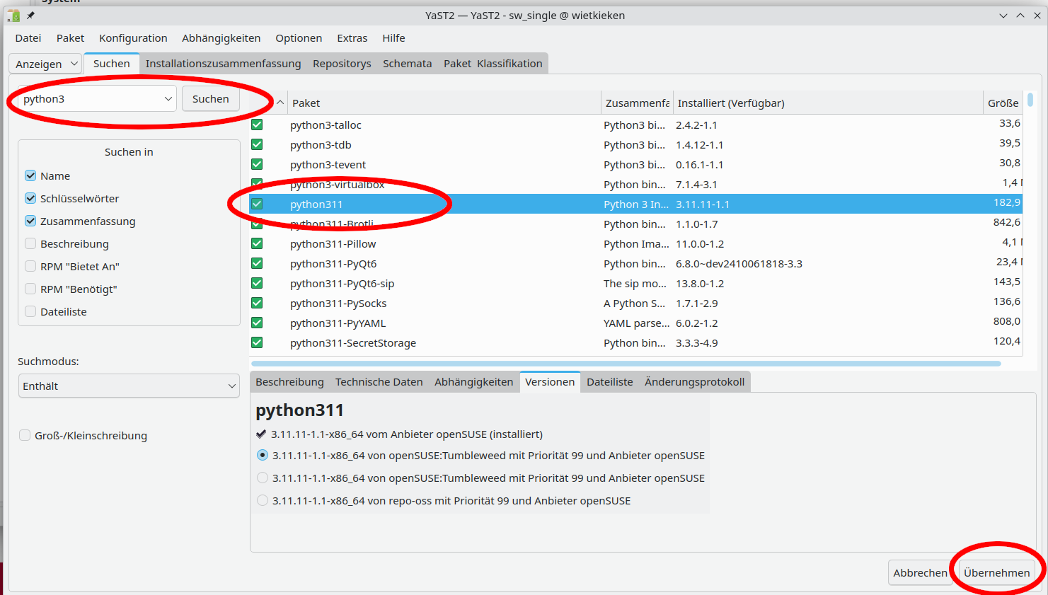

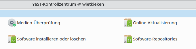

Da du wie, deine Signatur vermuten lässt, mit openSUSE arbeitest, sollte es am einfachsten über das YaST-Kontrollzentrum gehen. Hier das Modul "Software Installieren oder Löschen" öffnen.

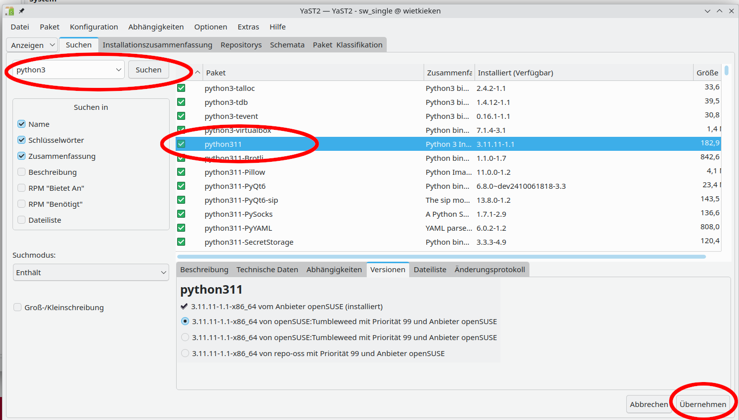

Im Suchfeld der Softwareverwaltung dann "python3" eingeben und die Suche starten. Von den angebotenen Python-Version solltest du, wenn vorhanden die Versionen 3.10 oder 3.11 zur Installation auswählen.
BITTE BEACHTE, dass diese abhängig von deiner openSUSE-Version eventuell nicht verfügbar sind, dann die höchste angebotene Version. Es reicht das Basispaket mit der Interpreter-Datei, bei mir "python311" auszuwählen und dann auf "Übernehmen" zu klicken. YaST zieht dann automatisch die weiteren für die Grundinstallation erforderlichen Pakete nach. Um dir gezielter helfen zu können, solltest du einmal deine genaue openSUSE-Version angeben, da sich die einzelnen Releases (LEAP 15.x oder Tumbleweed) doch etwas unterscheiden.

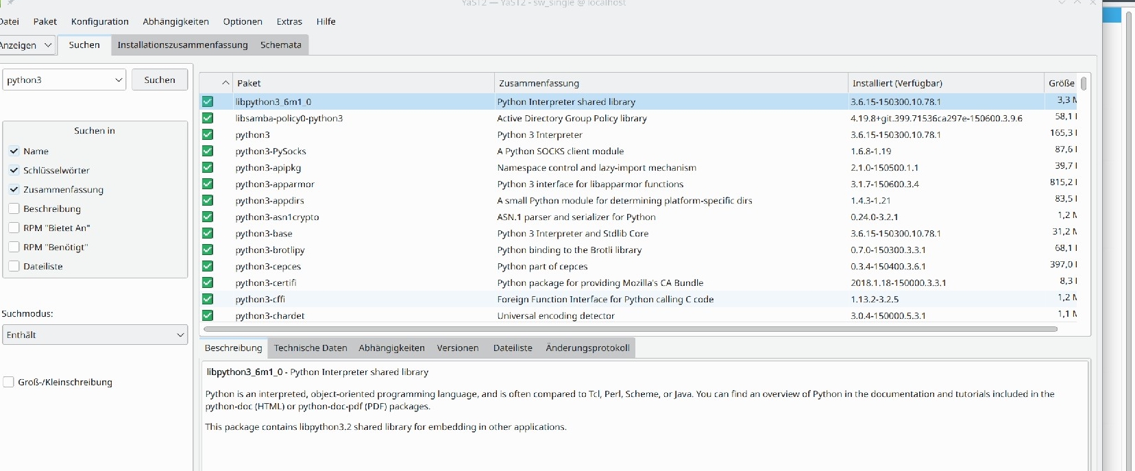

ich hab soeben geschaut, siehe anhangscreen, ist eigentl. installiert.

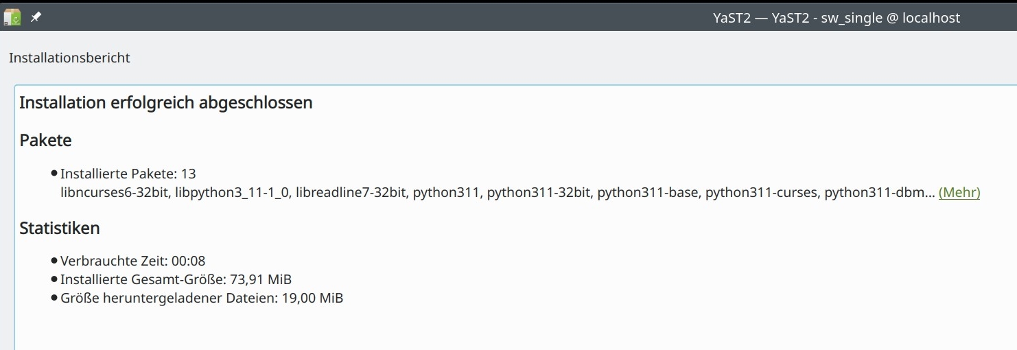

python311 hab ich jetzt nachinstalliert.
