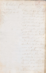

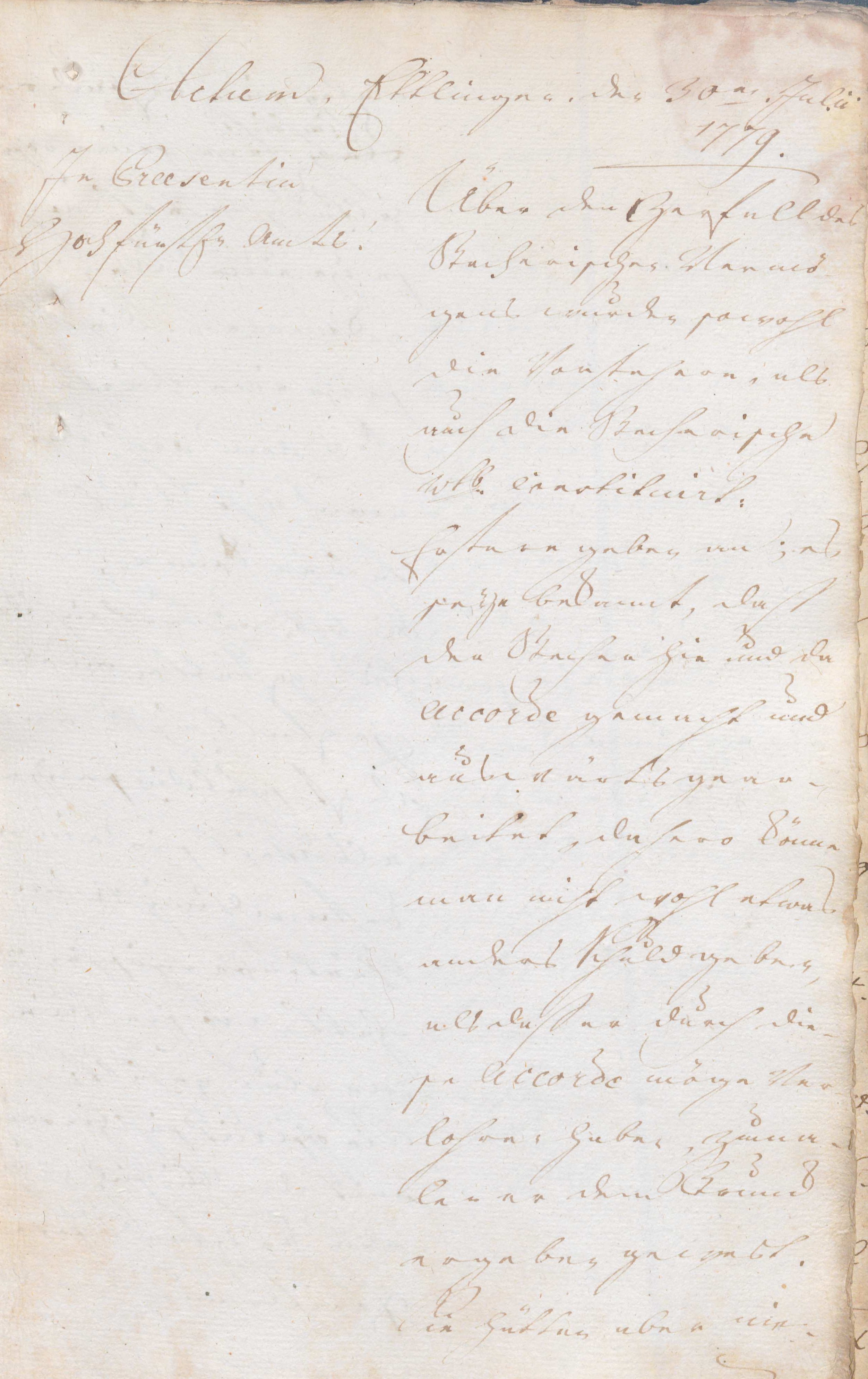

einige Seiten einer alten Akte enthalten eine sehr blasse Handschrift die sich nur wenig vom Hintergrund "abhebt".
Anbei ist eine dieser Seiten aus der Akte "https://www.stadtarchiv-karlsruhe.findb ... 64656ex901".
Kennt jemand eine Möglichkeit mit Gimp die Schrift etwas dukler zu machen?

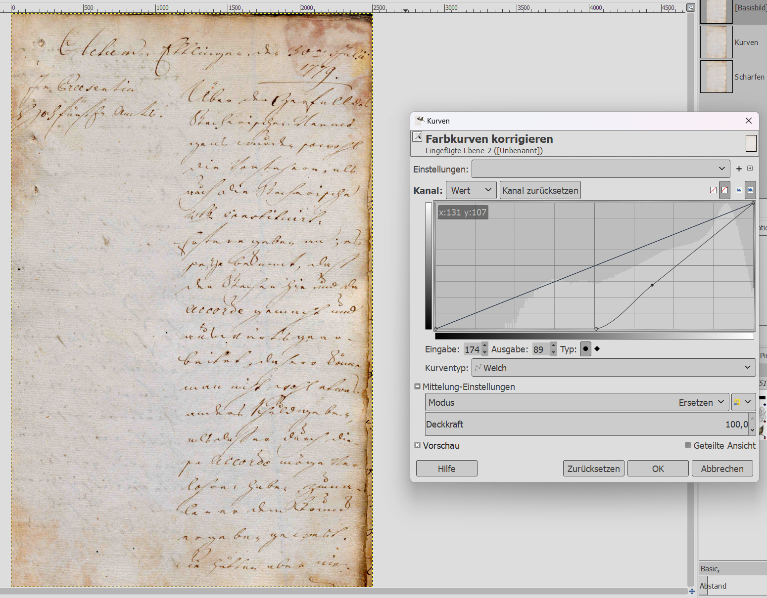

Das ist das schöne bei Gimp. Es gibt immer verschiedene Wege zum Ziel. Ich habe es über das Menü "Farben/Kurven" probiert. Da kann man dunkle Farbelemente dunkler und helle heller machen. Man kommt auf ähnliche Ergebnisse wie mit Ankes Methode. Und wenn man unten links die Vorschau aktiviert kann man schon beim Modulieren der Farbkurve das sich verändernde Ergebnis sehen.

vielen Dank für Eure nachvollziebaren Vorschläge. Rein optisch sehen die Ergebnisse gut aus. Ich kann nach den Änderungen die Linien des Textes besser erkennen, aber nicht alles entziffern (transkribieren). Eine KI die ich zum Transkribieren verwede erkennt den Text nach der Bearbeitung leider nicht besser als zuvor.

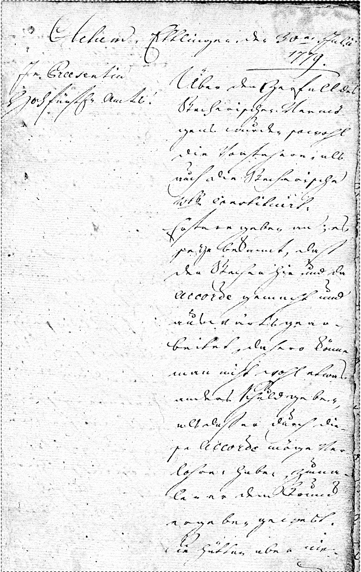

Hab's nochmal in einem zweiten Schritt mit "Farben / entsättigen / Grau einfärben probiert. Und in einem dritten Schritt mit "Filter / verbessern / schärfen". Aber auch da bleibt die sehr schöne, aber doch alte und etwas eigentümliche Schrift schwer lesbar. Es wundert mich nicht, dass sich die KI da schwer tut.
