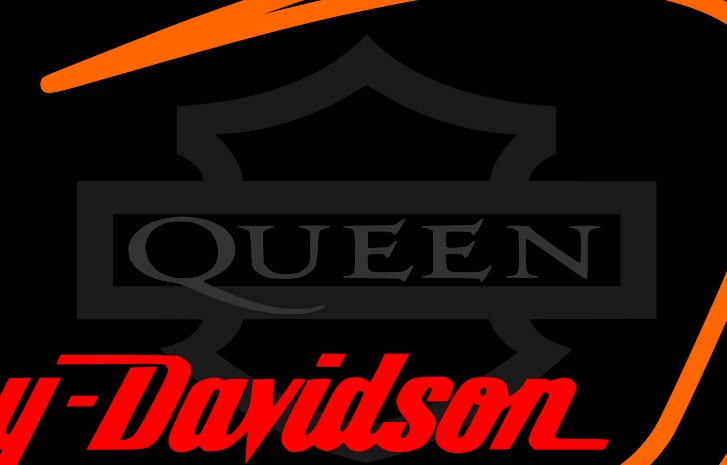

Liebe Leute - ich bin ein blutiger Anfänger bei Inkscape und scheitere an für euch wahrscheinlich trivialen Sache.
Ich habe zwei übereinanderliegende Objekte - zum einen das im Hintergrund liegende HD Logo und davor den Schriftzug "Queen"
Das untere Stricherl vom "Q" von Queen reicht in das dahinterliegende Logo hinein.
Dort möchte ich eine Ausnehmung in einer gewissen Breite des hinteren Logos vornehmen und schaff es einfach nicht.
Ich hab hoffe ich zum besseren Verständnis zwei Grafiken dazugepackt.
Die zweite soll symbolisieren wie es aussehen soll und ist freihand gezeichnet - Sorry.
Inkscape - zwei übereinanderliegende Objekt - Überlappung freistellen

Ich gehe jetzt einmal davon aus, dass das alles als Vektorgrafik bzw. Textobjekt in Inkscape vorliegt.
Dann würde ich das in Inkscape 1.4 etwa so angehen:
Re: Inkscape - zwei übereinanderliegende Objekt - Überlappung freistellen
Vielen, vielen Dank - damit klappt es perfekt!!!!
