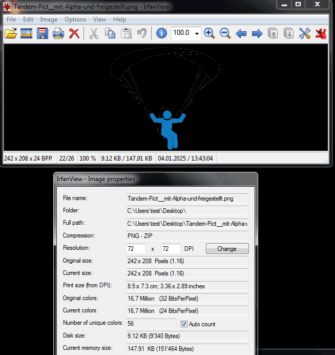

ich möchte dieses Logo verwenden, um es auf einer Mesh-Blache 150cm x 50cm (zusammen mit Text) auszudrucken.
Die Bildauflösung sollte gemäss Vorgaben der Druckerei "120dpi auf Endgrösse sein".
In der momentanen Grösse ist es vermutlich viel zu klein.
Fragen:
Was gibt es für Möglichkeiten der "Hochrechnung"? Oder kann GIMP oder Adobe Streramline dieses Bild vektorisieren?
Vielen Dank im Voraus für jeden Tipp!
Harry

Vektorisieren kann GIMP nicht, es ist ja kein Vektorprogramm.
Da wäre Inkscape die richtige Wahl.
Dein anderes genanntes Programm --- kenne ich nicht, kann ich nicht beurteilen.
Mit GIMP wäre das GMIC plug-in evtl. noch interessant. Dort im Bereich "Repair" mal nach den "Upscale" Methoden schauen.
Ich würde allerdings ne Vergrößerung auf Vektorbasis bevorzugen, weil sauberer.
