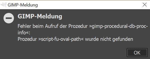

da gibt es so ein Orange-Plugin, und das will nicht laufen. Ich wollte einmal fragen, ob man das evtl. reparieren kann.

Das wird schwierig, weil wohl Teile fehlen :-(
Bei mir beklagt das plug-in, dass ein script_fu_oval_path fehlt. Das müsste ein Script-Fu sein, zu finden im scripts Ordner.
Hast du da sowas?
Um weiter zu kommen ... wenn du diese Fehlermeldung bekommst, klappe bitte mal die "more Information" auf und mach dann einen Screenshot. (Oder kopier den Text raus, wenn's geht). Da stehen normalerweise die für mich interessanten Dinge drin (wo der Fehler ist und was da genau stört).

danke, dass du danach schaust. Ein script fu Oval Path habe ich nicht. Ich habe das Plugin von hier heruntergeladen:
