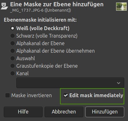

GIMP öffnet einen Assistent:
Im Assistenten zur Ebenenmaske wählst du nun die Eigenschaften aus.
  • Weiß - nimmt keinen Einfluss auf die Transparenz
  • Schwarz - wirkt volltransparent.
  • Alphakanal der Ebene - dupliziert den Alphakanal der Ebene und stellt den Ebeneninhalt in der Maske weiß und die Transparenz schwarz dar.
  • Auswahl - fügt eine Ebenenmaske ein, auf der die Auswahl mit Schwarz gefüllt ist.
  • Graustufenkopie - fügt eine Graustufen- oder auch Schwarz/Weiß - Kopie der Ebene als Ebenenmaske an.
  • Kanal - übernimmt die Werte aus einem der Farbkanäle in die Ebenenmaske.
  • Maske invertieren - Invertiert die Graustufenwerte der Ebenenmaske.
  • Edit Mask immediately = Maske sofort bearbeiten - Wenn die Maske erstellt wurde, ist sie auch gleich aktiv.Andernfalls ist die Ebene aktiv.
