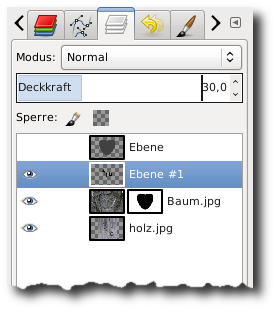

Füge der Baum-Ebene eine Ebenenmaske hinzu und fülle die Auswahl darauf mit Schwarz. Die Holzebene wird darunter sichtbar:
Nun ritzt du die Initialen in das Herz. Hierfür habe ich im Internet eine tolle Schriftart entdeckt. Du findest die Schriftart Bizarre Heavy in den Übungsdateien. Verwende Schriftgröße 200px. Das Plus-Zeichen kannst du freihändig malen.
Setze für jeden Buchstaben eine neue Textebene an, so dass du jede Ebene anpassen und platzieren kannst. Vereine alle Schriftebenen miteinander und passe die Größe der Ebene an die Bildgröße an.
Aktiviere die Holzebene. (!) Passe die Ebene an die Bildgröße an und rufe den Filter - Abbilden - Bump-Map auf.
Führe den Abbilden-Filter aus, so dass die Buchstaben in das Holz geritzt werden. Verwende die Tiefen- und die Höhen-Einstellungen.
(Typ: Sinus, Azimuth: 135, Erhebung: 45, Tiefe 65, Wasserhöhe 1,0, Umgebungslicht: 0)
Blende die Schriftebene wieder ein und verringere die Deckkraft der Ebene auf 30% bis 50%.
