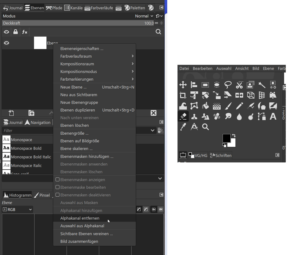

Krischu hat geschrieben: Do 27. Aug 2026, 11:55 Danke für den Vorschlag. Das funktioniert bei mir nicht. Ich habe die Ebene (Schachbrett) im Dock gelöscht kann aber nichts löschen mit dem Radiergummi.
(Gimp mittlerweile auf 3.2.4 hochgefahren).
Und ich kann auch überhaupt nichts zeichnen in der Ebene. Keine Linie, nix.
Mittlerweile kann ich wieder zeichnen, aber Ausradieren erzeugt immer das Schachbrett.
Ich habe es nicht verstanden. Hast du nur die Ebene gelöscht? Oder hast du mit Rechtsklick auf die Ebene, auf der du radieren willst, den Alphakanal rausgenommen? Zweiteres wäre die richtige Maßnahme. Und dann noch die Hintergrundfarbe für den Radierer auf Weiß setzen. Dann sollte es eigentlich klappen.
... Wobei es Gimplyworxs ja schon ähnlich angeraten hatte. Aber ich dachte ich sag's nochmal, weil es eigentlich perfekt funktionieren müsste.
Gruß Martin
