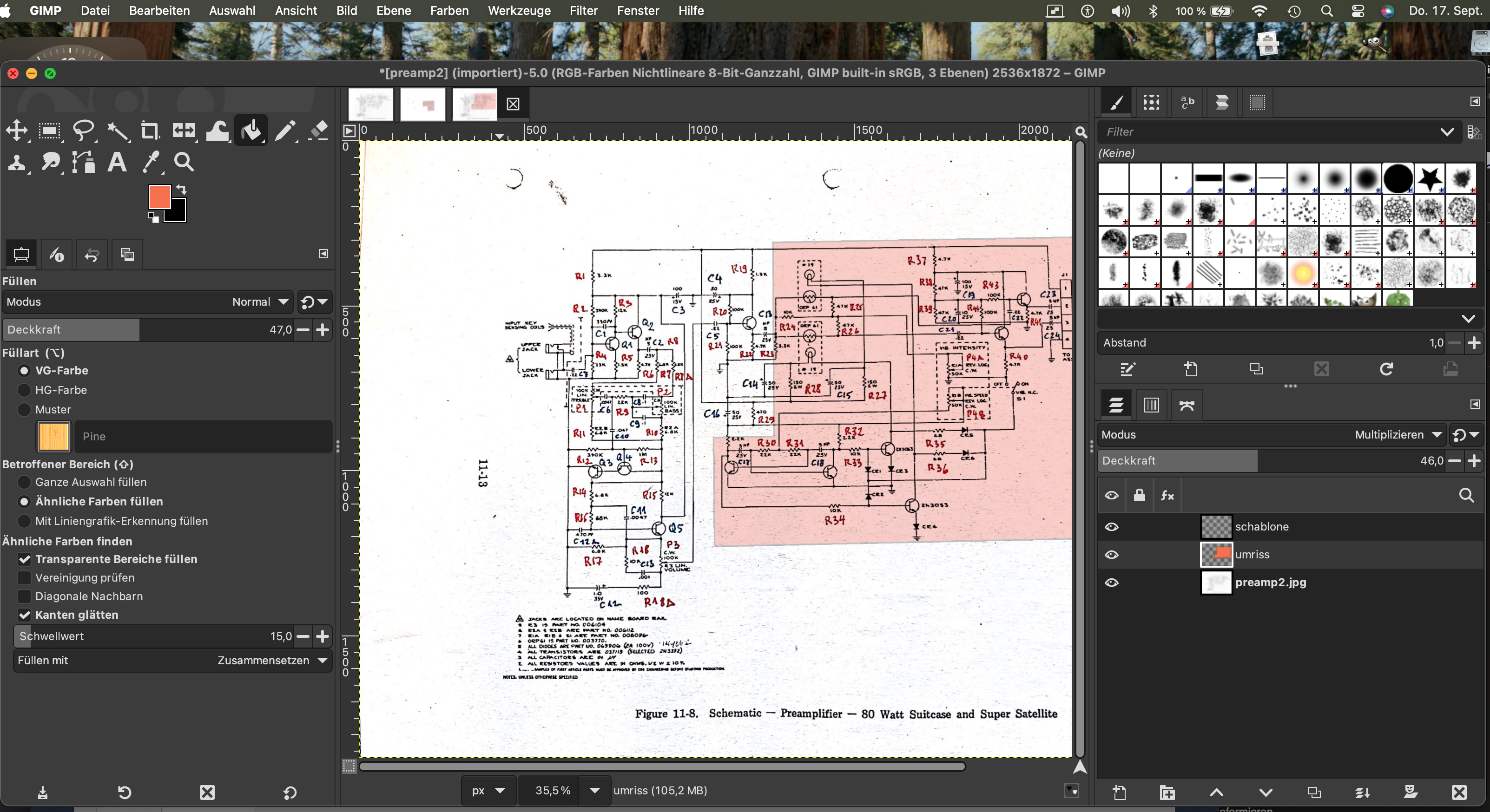

Habe noch mal einen neuen Anlauf gemacht.
Zeichnung erstellt
Neue Ebene
in die Neue Ebene Umriß gemalt
Umriß gefüllt und Deckungskraft 50%
Sieht so OK aus, nur würde ich jetzt gerne den Rand (Umriß) löschen. Die schwarzen Linien stören.
Grüße
Christoph
Zeichnung erstellt
Neue Ebene
Grüße
Christoph
Ein .xcf kann ich hier nicht hochladen?

Re: Bereich mit Pfad umranden und dann transparent ausfüllen
Doch, kannst du. Packe sie einfach als .zip Datei und hänge sie an.
Den Rand wieder wegbekommen?
Auswahl mit dem Zauberstab innerhalb vom Rand, (oder mir der Rechteckauswahl)
Auswahl > Invertieren
Entfernen Taste drücken
Ich habe die Füllung noch in derselben Ebene wie "umriss". Wenn ich auf Ebene "schablone" umschalte und innerhalb des Linienzugs fülle, wird das ganze Blatt gefüllt.
